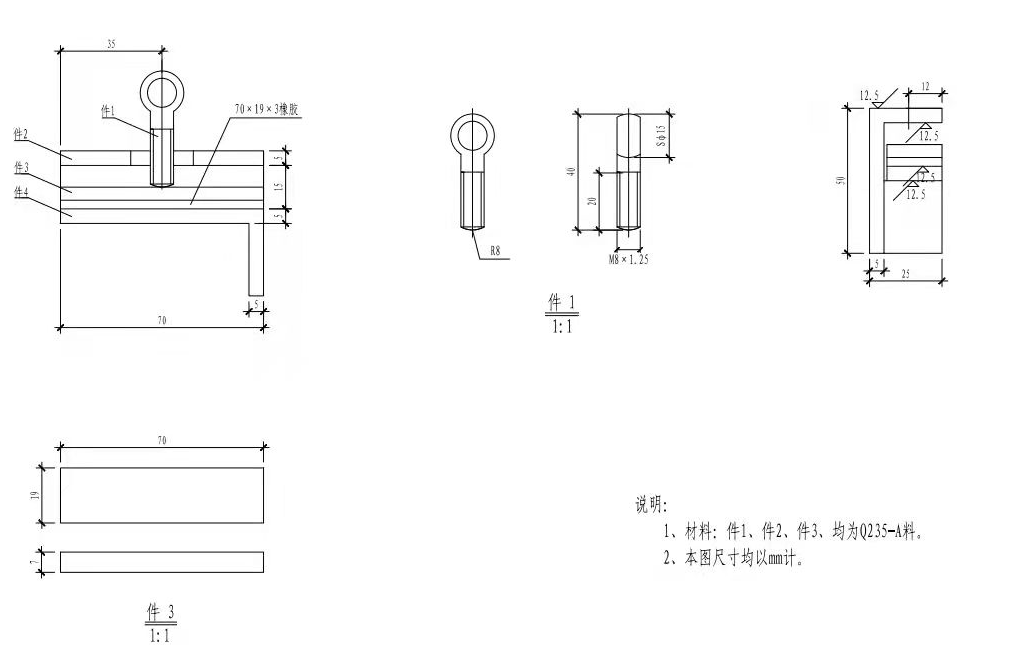

今天朋友发了张图纸给我,让我帮他看看,我愣是没看懂!到底是我水平不行还是画图的水平不行!

少视图

上3D
发表于 2022-8-6 16:55:31 | 显示全部楼层
C形夹吧,,,,

这样吧应该????
错了  发表于 2022-8-19 16:15
主视图对不上。左下角是空白的,但右边的侧视图又是连一起的。这个图应该是个新手按自己想象画的错图。  发表于 2022-8-7 14:21

件1的视图不应该夹在主视图跟左视图中间,缺少件2、2零件视图。

就是个卡子
发表于 2022-8-8 15:39:10 | 显示全部楼层
表示看不懂,你至少把件1/2/3的单独图也放在里面吧,就一个视图让人猜你的想法??制图是让了工人或者搞机械的人一眼就能看懂明白,而不是去猜你的想法
