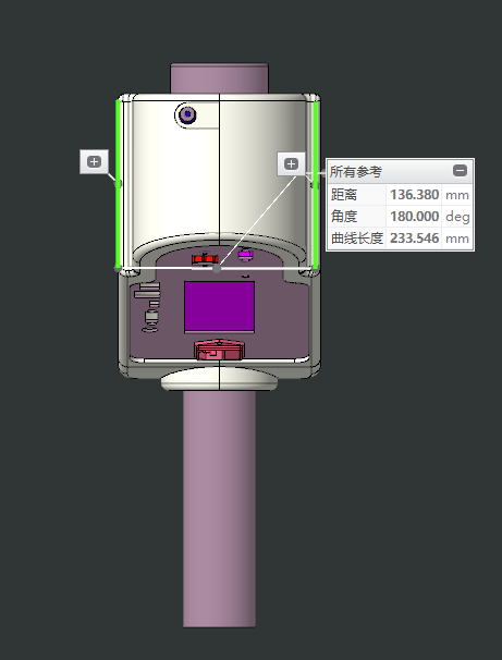

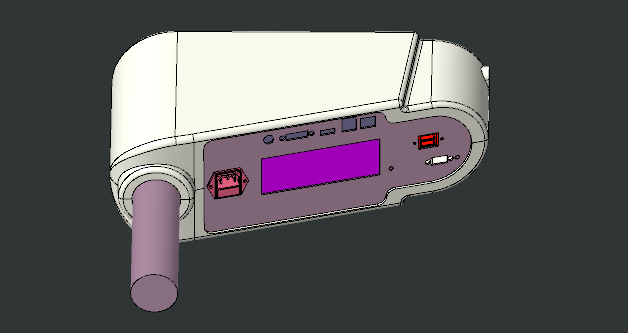

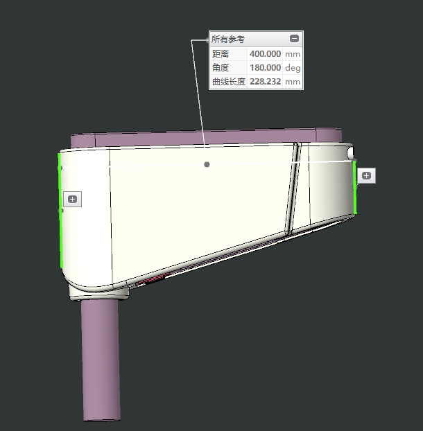

目前的产品使用前后half的模式进行安装,领导的要求:中间的缝隙不能大,要均匀;前后的螺丝孔位不能多,影响美观;这两个要求提出来,虽然我内心里也很认同,但是把我整不会了,现在考虑的解决方法是使用卡扣的方式,但是这么大的罩壳,后期开模缩水,会不会卡不上去,扣合量会不稳定,大佬们还有其他妙招吗? 3.PNG 1.PNG

发表于 2022-8-4 11:32:15 | 显示全部楼层
止口,反插骨,卡扣,美工线,常规都这么做的,没啥问题

发表于 2022-8-4 12:32:02 | 显示全部楼层
看上面的数据,不算大啊。铁皮搞厚一点可以了,或者加个加强筋
要不要考虑出现缩水,导致卡不上?
壁厚尽量做均匀,严格按照塑胶设计规范来,应该可以避免缩水  发表于 2022-8-4 15:07

塑胶?卡扣可以了吧
