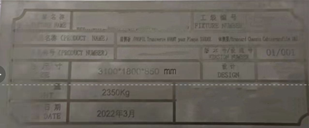

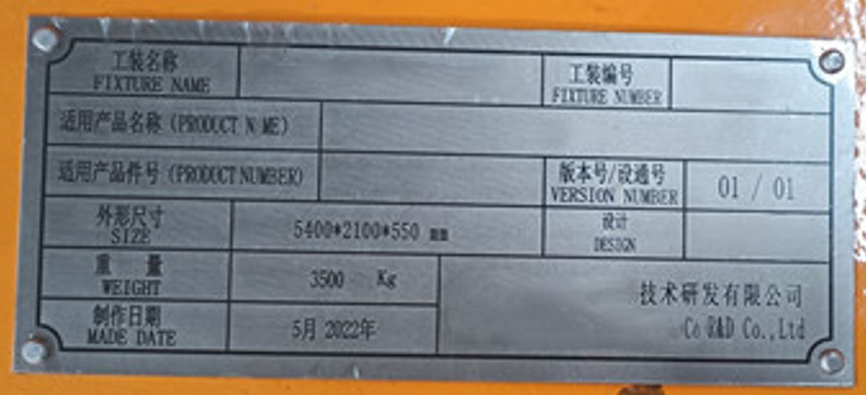

最近某客户定制了一大批专机,要求我们按如下标准制作铭牌:
长150mm,宽50mm,厚2mm;
刻字标准:字体为Agency FB,字高5mm,刻字清晰,刻字深度不低于工件表面0.2mm;
以前铭牌都是网上批量买的,这次客户的定制铭牌网上都没有店家愿意做的;
只能找附件的供应商几件几件的定制,但给的价格却贼贵:120元/件!
好不容易找到一家便宜点的,100元/件;
但做出来的效果太差,字迹不清晰,被客户嫌弃的不行!

只用激光打印,效果如同第二张图。应该还要填漆,才能达到目的效果。

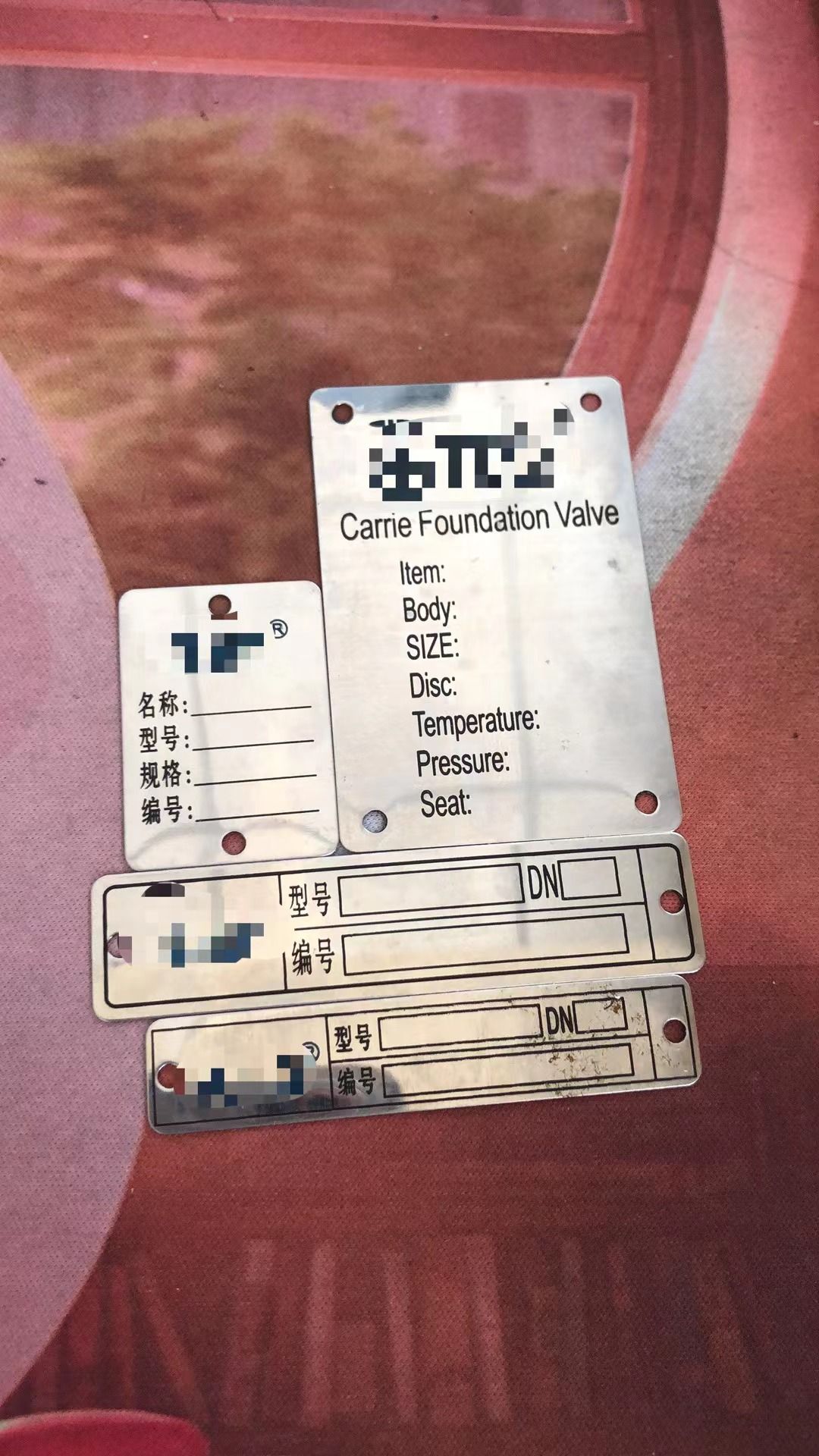

我们现在自己做的名牌,感觉一下怎么样?
