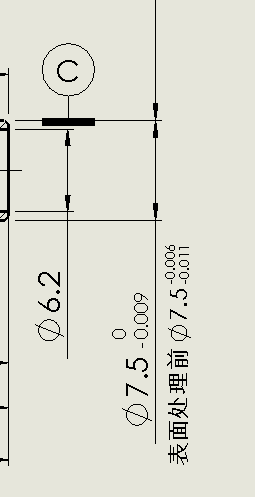

请教一下:
设计一个用DLC涂层制作的滑轨(免润滑油) 滑块与导轨的配合精度是怎么样达成的呢,就是滑块与导轨的尺寸与公差
滑轨是燕尾形的

QQ图片20220802180259.png DLC处理是表面附类金刚石膜的涂层,也就是黑金刚膜。基本是单层厚度0.003mm左右。不影响表面粗糙度。也就是镀前尺寸稍微小点。给你张图纸参考,我们也是经历过大批量验证的。

|南天横翼发表于 07-28 17:17<img src="http://www.cmiw.cn/data/attachment/forum/202207/28/171737attyu4hh1ppzbb1q.png" border="0" alt="">DLC处理是表面附类金刚石膜的涂层,也就是黑金刚膜。基本是单层厚度0.003mm左右。不影响表面粗糙度。也就是镀前尺寸稍微小点。给你张图纸参考,我们也是经历过大批量验证的。
图纸在哪呀哥
网站正常了再给你看吧  发表于 2022-8-1 17:50
网站被攻击,截图看不见了。  发表于 2022-8-1 17:50
