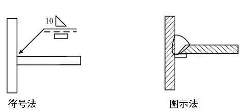

图样上焊缝有两种表示方法,即符号法和图示法。
3 \1 E) o6 J7 _6 A
4 f/ Z  I' p" c  {  L% ?
焊缝标注以符号标注法为主,在必要时允许辅以图示法。比如用连续或断续的粗线表示连续或断续焊缝;在需要时绘制焊缝局部剖视图或放大图表示焊缝剖面形状;用细实线绘制焊前坡口形状等等。

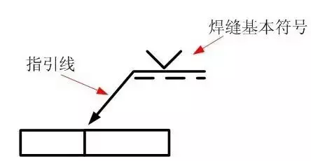

2、符号标注法的要素
焊缝符号标注中有许多要素,其中焊缝基本符号和指引线构成了焊缝的基本要素,属于必须标注的内容。
除焊缝基本要素外,在必要时还应加注其他辅助要素,如辅助符号、补充符号、焊缝尺寸符号及焊接工艺等内容。

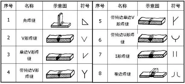

3、焊缝符号及其标注
(1)焊缝基本符号是表示焊缝横断面形状的符号,共有13个(详见GB/324-88),例如:

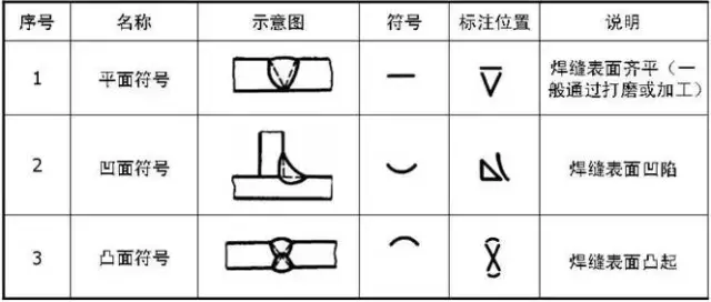

(2)辅助符号是表示焊缝表面形状特征的符号。不需要确切地说明焊缝的表面形状时可以不加注辅助符号。辅助符号配置在基本符号固定位置。辅助符号有3个。
1 |  H( E+ c3 v$ ?
% _& K; M5 A1 {8 h7 P- `& N

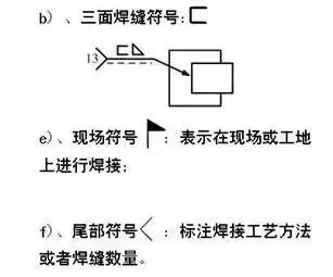

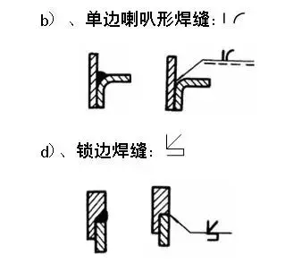

(3)补充符号是为了补充说明焊缝的某些特征而采用的符号,一共有5个。
, S% f$ O0 {+ A5 W9 O( u
7 E$ m% M" D1 Q
9 Y- q6 D% a% @) H! h
5 L  _% _& Q+ y" G- }! K0 F4 {& }6 s

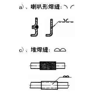

(4)特殊符号是为了满足某些特殊情况而规定的焊缝符号,共有4个。
8 _; K3 ]# f' H" D! \
0 B/ [, b6 c2 O$ v' U$ K/ [
( F& s; v5 e4 E3 Y5 F0 O8 d) W  T
( p( U& p6 F7 [& h

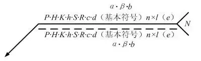

4、指引线及其标注
指引线由箭头线和基准线组成。
) S0 B. U0 n- J
$ K* T* a4 k0 \3 x" e. [7 S5 K

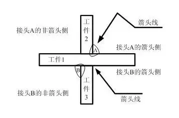

(1)箭头线:
箭头可指向接头侧和非接头侧;
箭头线相对焊缝的位置一般没有特殊要求;
允许箭头线弯折一次。
7 e/ J2 X  V- g& Z( O  S2 Z
  e! R, M/ p7 y% A- Z& ]1 m
(2)基准线
基准线含有实线基准线和虚线基准线。虚线基准线可画在实线基准线的上方或下方;
焊缝符号标注在实线基准线上说明焊缝在箭头侧,标注在虚线基准线上说明焊缝在非箭头侧;
标注双面或对称焊缝时可不加虚线。

(2)焊缝尺寸符号及数据的标注原则(如图):
焊缝横截面上的尺寸标注在基本符号的左侧;长度方向的尺寸标在右侧;坡口角度、坡口面角度、根部间隙等尺寸标在基本符号的上侧或下侧。 相同焊缝数量的符号标在尾部。
! q. @7 u7 S) \. u
. X% z& ?. Y$ @0 q% Y
在基本符号的右侧无任何标注且又无其他说明时,意味着焊缝在工件的整个长度上是连续的;
在基本符号的左侧无任何标注且又无其他说明时,表示对接焊缝要完全焊透。

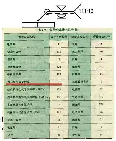

6、焊接方法代号
焊接方法代号参照GB/5185-1985
例:如图表示对接接头周围焊缝。焊条电弧焊(111)在非箭头侧打底,表面齐平;埋弧焊(12)焊成的V形焊缝在箭头侧,表面也要求齐平。

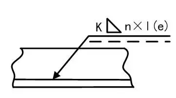

(4)断续焊缝的标注
如下图:
n表示焊缝段数;
表示焊缝长度(不计弧坑);
e表示焊缝间距。

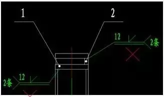

(5)常见的焊缝标注错误
7 c' P- R( r% x* n
; [# a- ?' b3 P0 f/ L
(5)常见的焊缝标注错误
3 C- h5 Q8 a% V, f1 ^. }
