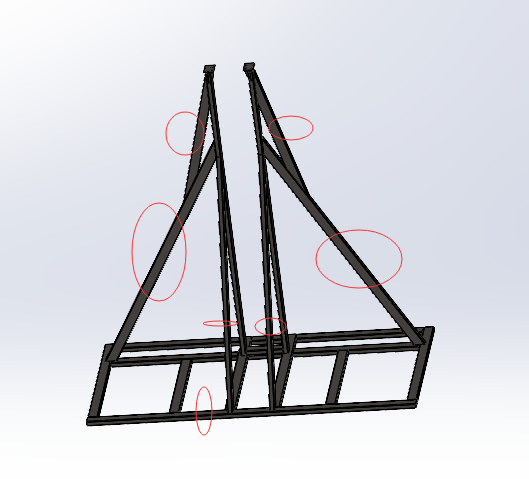

这个架子在网格化的时候 斜撑和下面的一个长梁总是网格化失败,求大神帮忙指导一下,谢谢
发表于 2022-7-24 20:09:19 | 显示全部楼层
把型钢的圆角等去掉看看
发表于 2022-7-24 22:33:59 | 显示全部楼层
单元类型选错了,明明是梁单元,干吗选实体单元

 楼主| 发表于 2022-7-24 23:55:49 | 显示全部楼层
然后,如果这个是简单的框架,这样操作没有问题,如果复杂的为什么会这样,这个我实在搞不懂。另外实体和梁对结果有多大的差别,这个请教一下,最后特别感谢你的回复

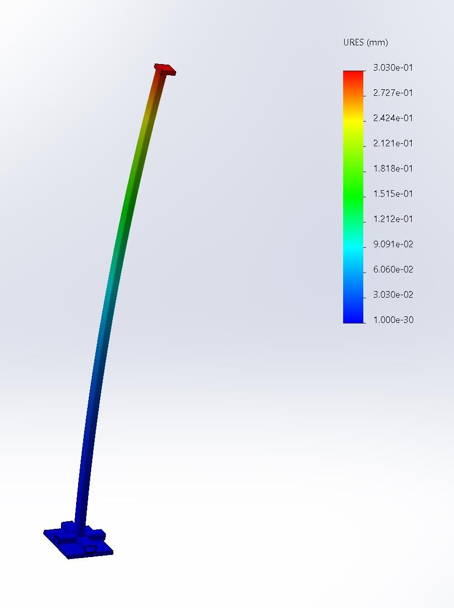

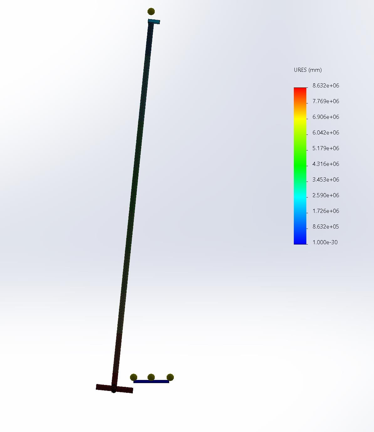

一个焊接件,固定底部,上面施加10kg的力,用梁和方通计算的结果差别巨大,梁变形不合常规,实体比较正常,这个我不知道我哪里设置错误
因为你分析的对象这根梁,就应该把这根梁用风机网格化,其它不相关的排除在分析过程之外,用梁单元分析,对实体形状要求更严格。  发表于 2022-7-27 14:57
就发这样一个截图,只有你自己能看出来吧。  发表于 2022-7-25 10:45
