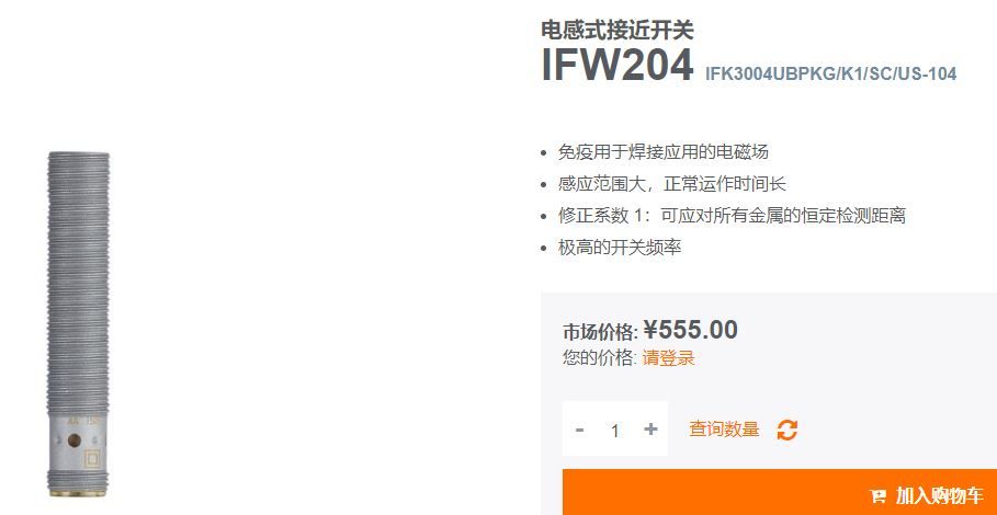

    我们现场是做铝合金产品的,之前工装上面都是用的基恩士品牌的传感器,但在使用过程中都出来了产品放上去,接近开关检测不到的情况;用的都是M12的接近开关,基本上检测距离大于1mm,产品放上去就不会检测不到;但如果把距离调成0.5mm,或者零贴,放产品的时候又会和接近开关有碰撞!
   有个同事认识另一个品牌易福门的销售人员,为了解决这个问题,他把易福门的销售和技术人员邀请到公司,现场做了技术探讨,分析出了原因:基恩士的接近开关检测不同的金属材料,检测距离不同,特别是检测铝材质的产品会有衰减现象,当检测距离>1mm,这个现象尤为明显!为此,他们推荐优选他们易福门品牌,他们的精度/偏差,校正系数:钢/特种钢/黄铜/铝/铜全都是1,不存在衰减现象!
于是,在后续的传感器选项中 ,我们都用了易福门的品牌,但还是增添了一些意想不到的麻烦事情!

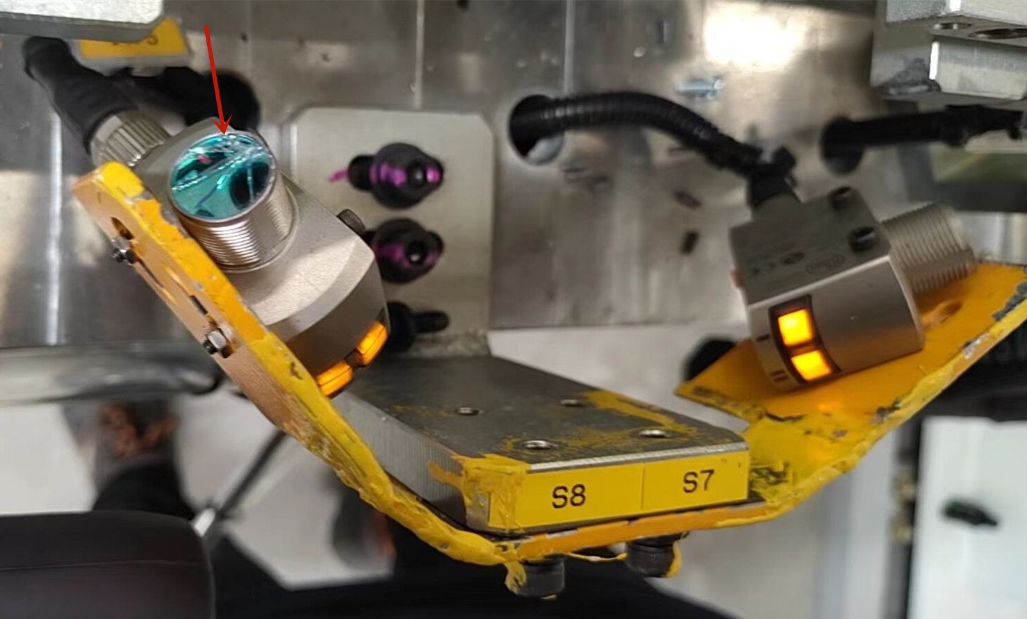

1、传感器镜面损坏

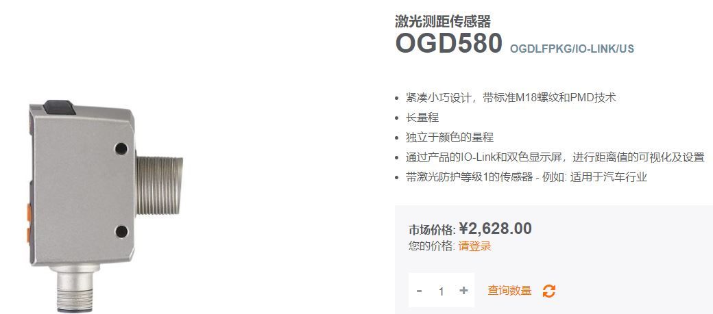

接近3千大洋的激光测距传感器,说是金属外壳 ,耐摔耐撞;
结果偏偏是玻璃的镜头给撞破了!
(PS:其实这个怪设计人员,应该做一个钣金外壳把它整个罩住)

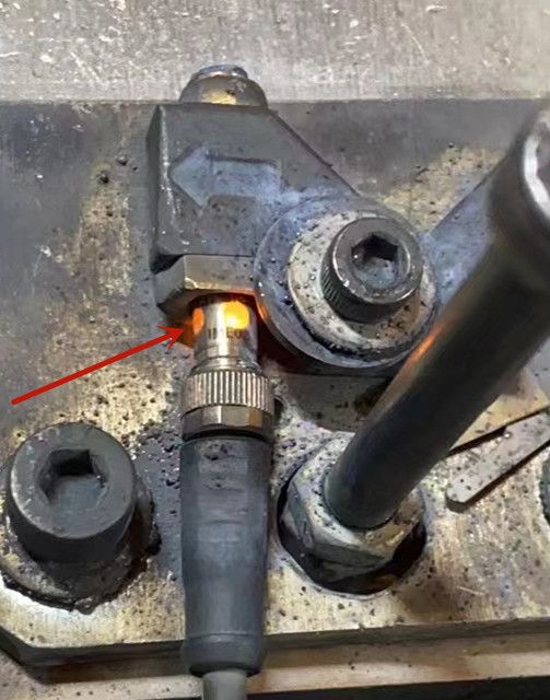

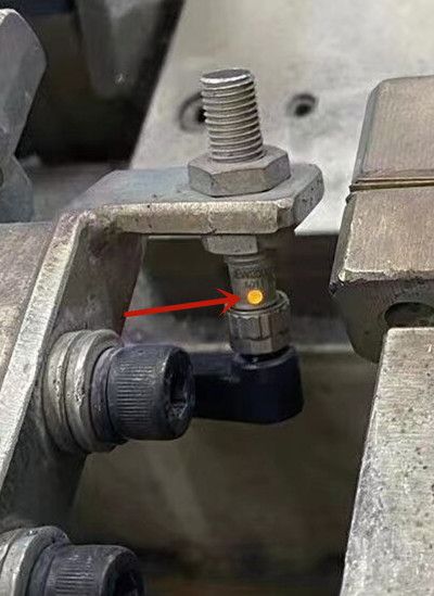

2、检测异常失灵
500元的接近开关档次不低了吧!
但就是出现以下奇葩现象,
没有装产品,它也会有信号?
这种情况不是偶发现象,另外一个地方也出现!

发表于 2022-7-24 15:46:38 | 显示全部楼层
焊接工装?
这种工况,传感器上会喷溅很多焊渣在上面,就会误判
你这使用环境有没有和易福门的技术沟通过?

发表于 2022-7-24 16:10:14 | 显示全部楼层
可能是环境问题,
用接触式,或者对射的试一下。

发表于 2022-7-24 22:17:44 | 显示全部楼层
传感的精度和稳定是一方面,传感器支架设计成这样,也是个人才,刚毕业的小学生吧。防护罩没有,现场一些铁屑碎渣啥的也不防护一下,你们公司招的都是应届毕业生吗?
