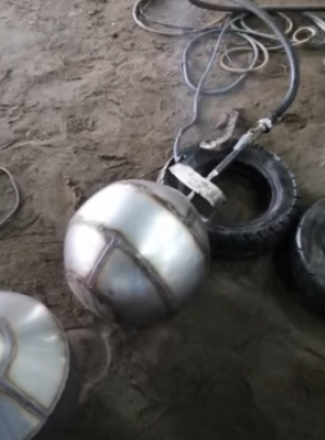

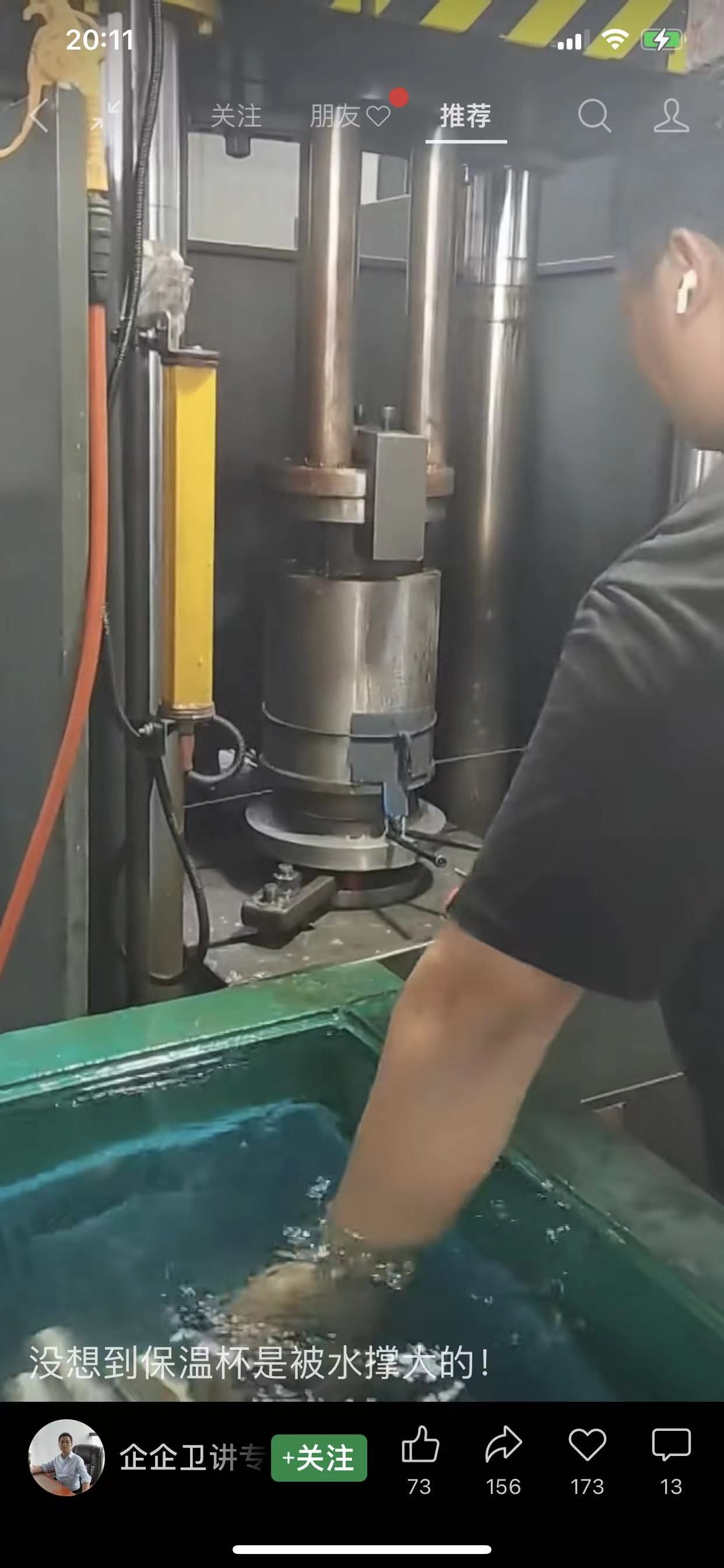

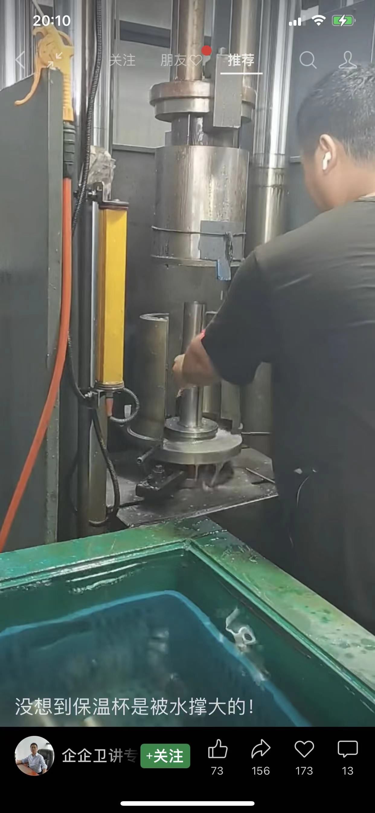

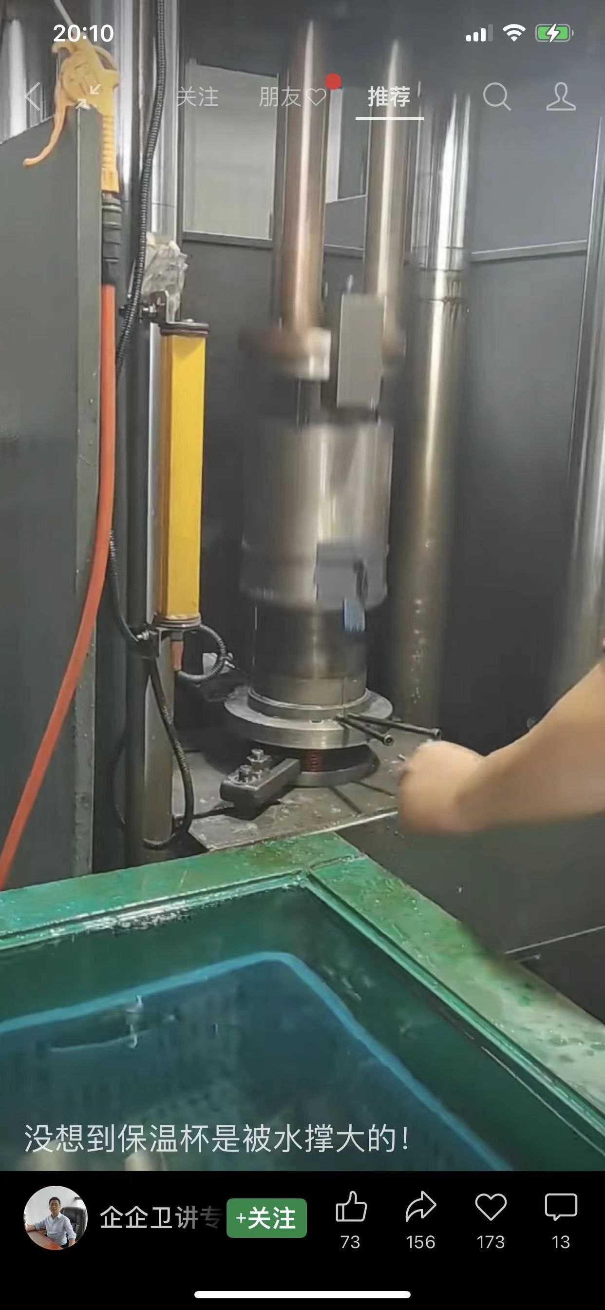

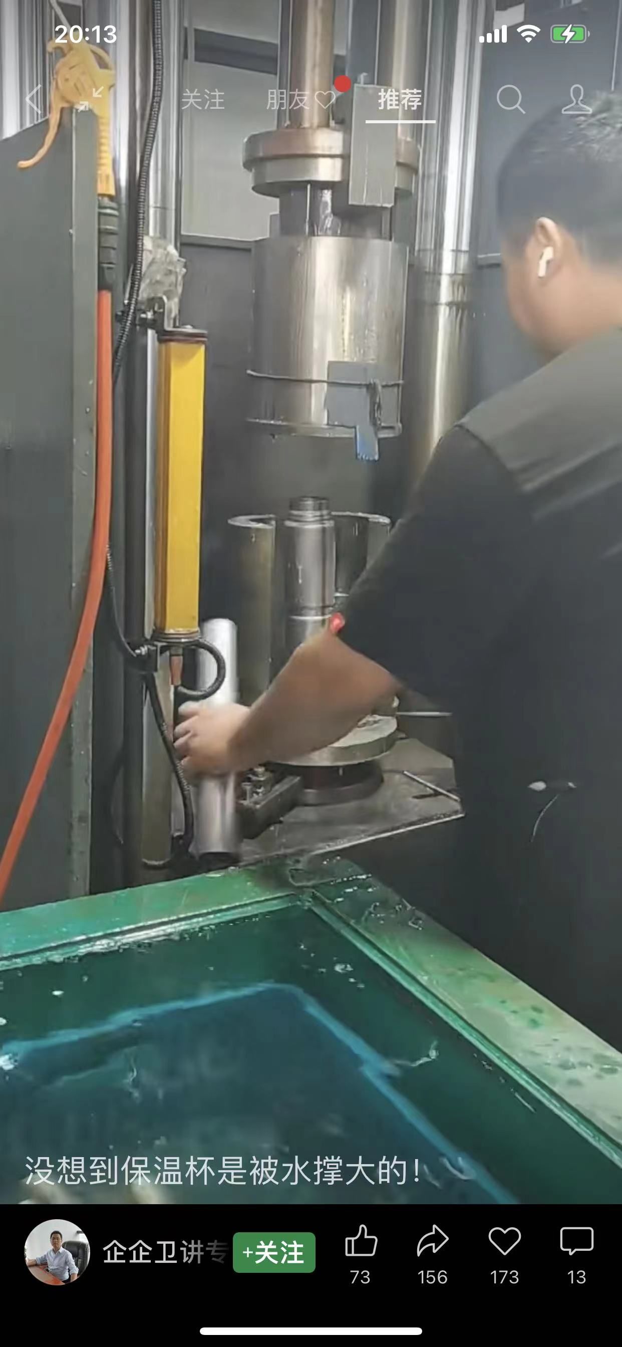

 楼主| 发表于 2022-7-26 08:35:47 | 显示全部楼层
昨天看到一个抖音,感觉可以参考这种方式
微信图片_20220726081422.jpg 微信图片_20220726081406.jpg 微信图片_20220726081354.jpg 微信图片_20220726081342.jpg

发表于 2022-7-26 16:07:10 | 显示全部楼层
液压。
左下角那个是焊接件,还没涨起来的样子。
发表于 2022-7-26 19:53:08 | 显示全部楼层
用水涨的方式可以做。。我们都是用水涨机涨管。。只要模具做得出来,就没问题。
