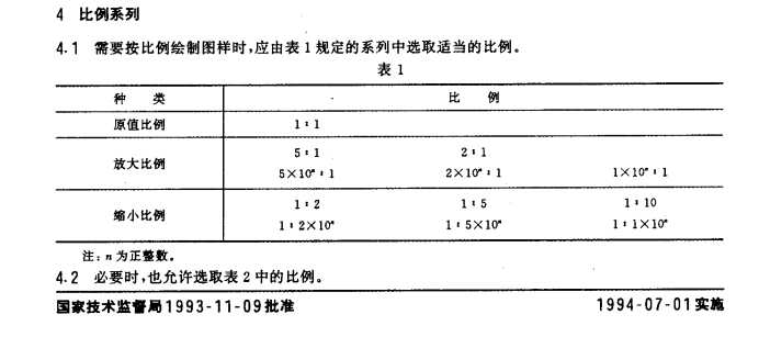

 楼主| 发表于 2022-7-21 15:34:28 | 显示全部楼层

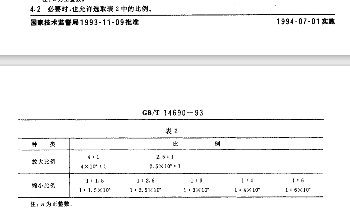

实在是被公司搞标准化的老师傅搞得头大,好好的图纸,只能限制在几个固定的比例,严重不习惯。
(7月26日补充)比如该标准规定的比例从1:6直接跳到了1:10,
按规定设置图纸比例,要么图面放不下,要么图面太空,直接两个极端。
私以为94年的国标实在有过时的嫌疑,三维时代的图纸比例,图纸结构能表达清楚就行。
(基本上不会有人拿尺子量按比例计算尺寸了。。。)
不知道社友们怎么看。
其实个人工作经历中也遇到过开明的老师傅,审图就是要求图面饱满,东北话:“抻一下,你们3D投影不是随便调嘛”。
转念一想,这事儿硬怼也能怼。。。谁让它是推荐国标,那么大个T字

发表于 2022-7-21 15:40:54 | 显示全部楼层
刚进一国企当小民工,总工老拿国标说事。怼过他几次,不管我了,让我自己画的图自己去车间解决就行了。
外行指挥内行,还不在行。~~~~~~···.  发表于 2022-7-22 09:24

发表于 2022-7-21 15:48:12 | 显示全部楼层
比例其实很次要了,大把更重要都违反还在乎比例。第三视角还是第一视角。
发表于 2022-7-21 15:54:49 | 显示全部楼层
我建模,投影都是1:1。我是觉得比例这个问题不大,看得清就好,尺寸公差那些重要多了。

发表于 2022-7-21 16:02:23 | 显示全部楼层
说实话,科技在进步,以前手绘或者二维比较是绘图手段。现在最重要的是画出来的图,结构清晰,尺寸完整,顽固守旧,只会被时代淘汰
三维比二维简单啊,以前没3D,尺寸都要在图纸上看,没标到可能要量的时候,比例就比较重要了。  发表于 2022-7-22 09:39
其实比例和二维三维有毛关系,只要不是太离谱,,1:1.5,1:3,1:6,1:7等等对手绘难度其实没有什么区别,但既然有规定,大家按统一标准,方便交流  发表于 2022-7-22 08:19
