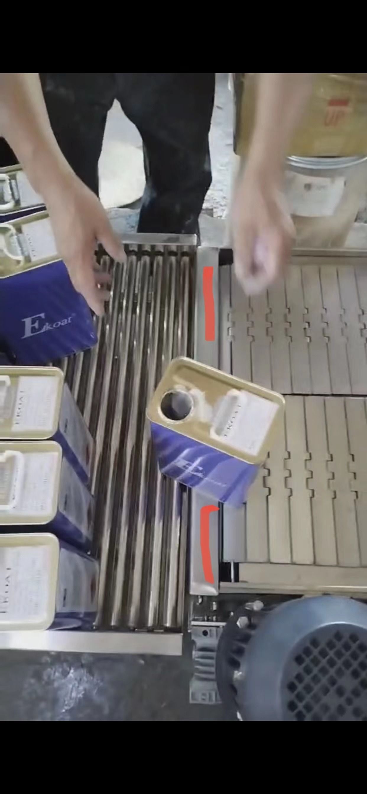

最近搞了一台灌装机,由于输送的是液体,在过渡的地方如果速度一下降太多液体就会晃出来,大家有没有好办法,先谢谢回复
发表于 2022-7-21 10:59:54 | 显示全部楼层
弄一排滑轮?
发表于 2022-7-21 11:50:39 | 显示全部楼层
不要突然减速停止,再增个加低速缓冲滑辊或者加装简易机械手抓取。
发表于 2022-7-21 17:31:19 | 显示全部楼层
罐装,封盖两个动作一般不是用步进传送?还要设计步进速度曲线。你这个怎么直接放传送带了
你这个说白了是没封盖抛出去了,只有想办法减小摩檫力/阻力,唉

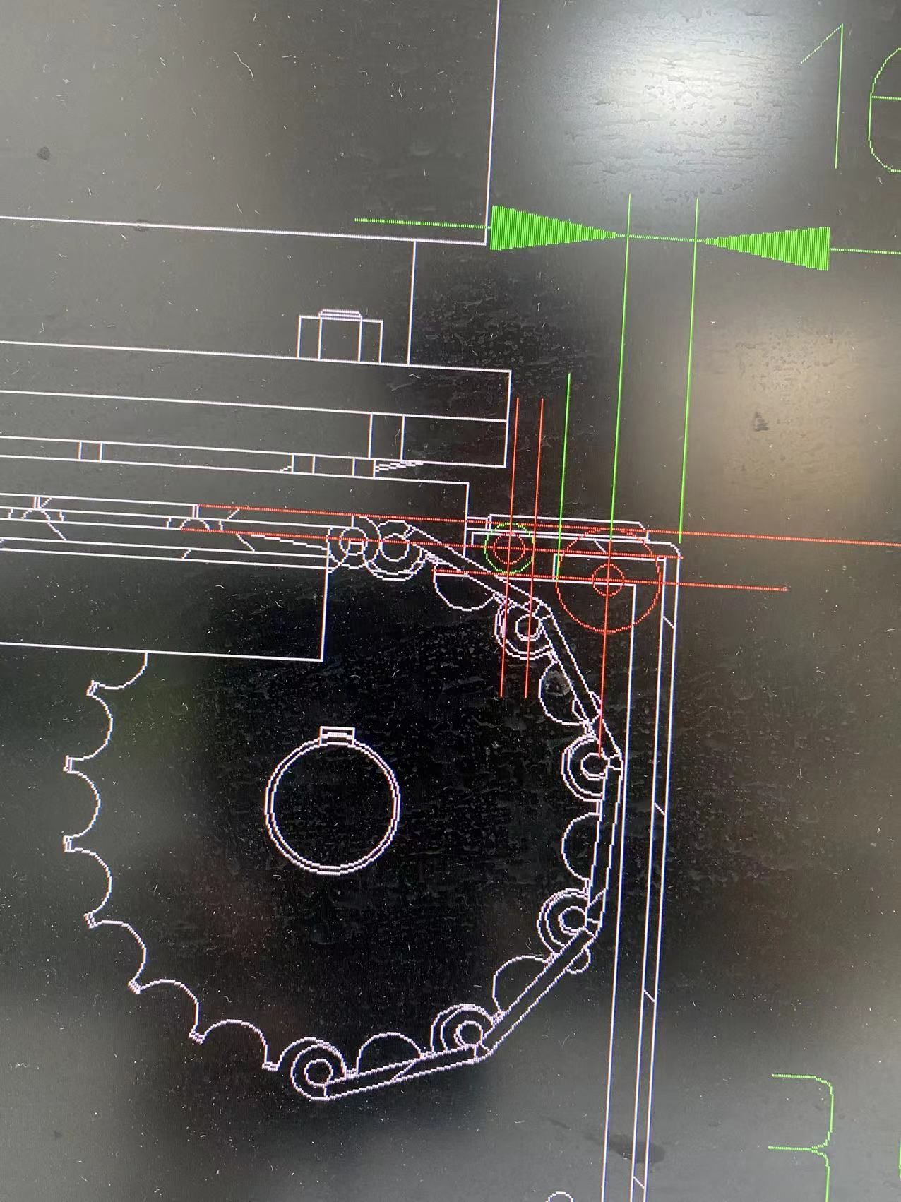

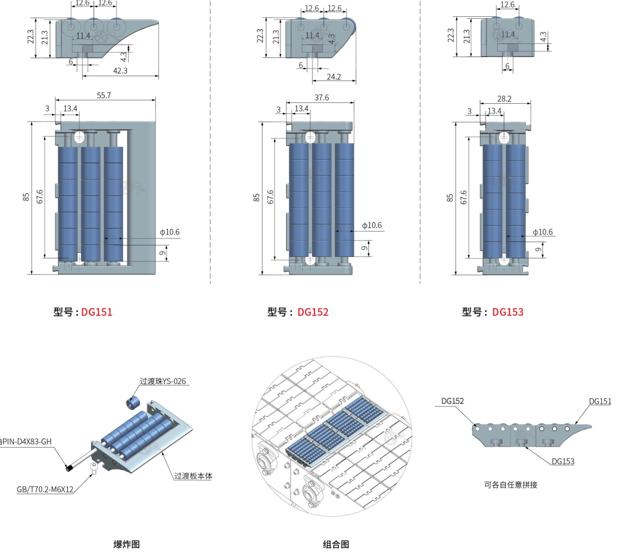

发表于 2022-7-21 18:40:33 | 显示全部楼层
如图。

这个是按用户要求设计的,过了灌装机到了另一条辊道上人工盖盖
 楼主| 发表于 2022-7-22 08:18:37 | 显示全部楼层
因为输送速度比较慢,走到这个过渡装置上桶就会停留在上面
发表于 2022-7-22 08:34:51 | 显示全部楼层
也可以像贴标机一样,加一条顶压皮带。
发表于 2022-7-22 09:17:09 | 显示全部楼层
过渡辊增加动力输出,或者两侧夹持输送
