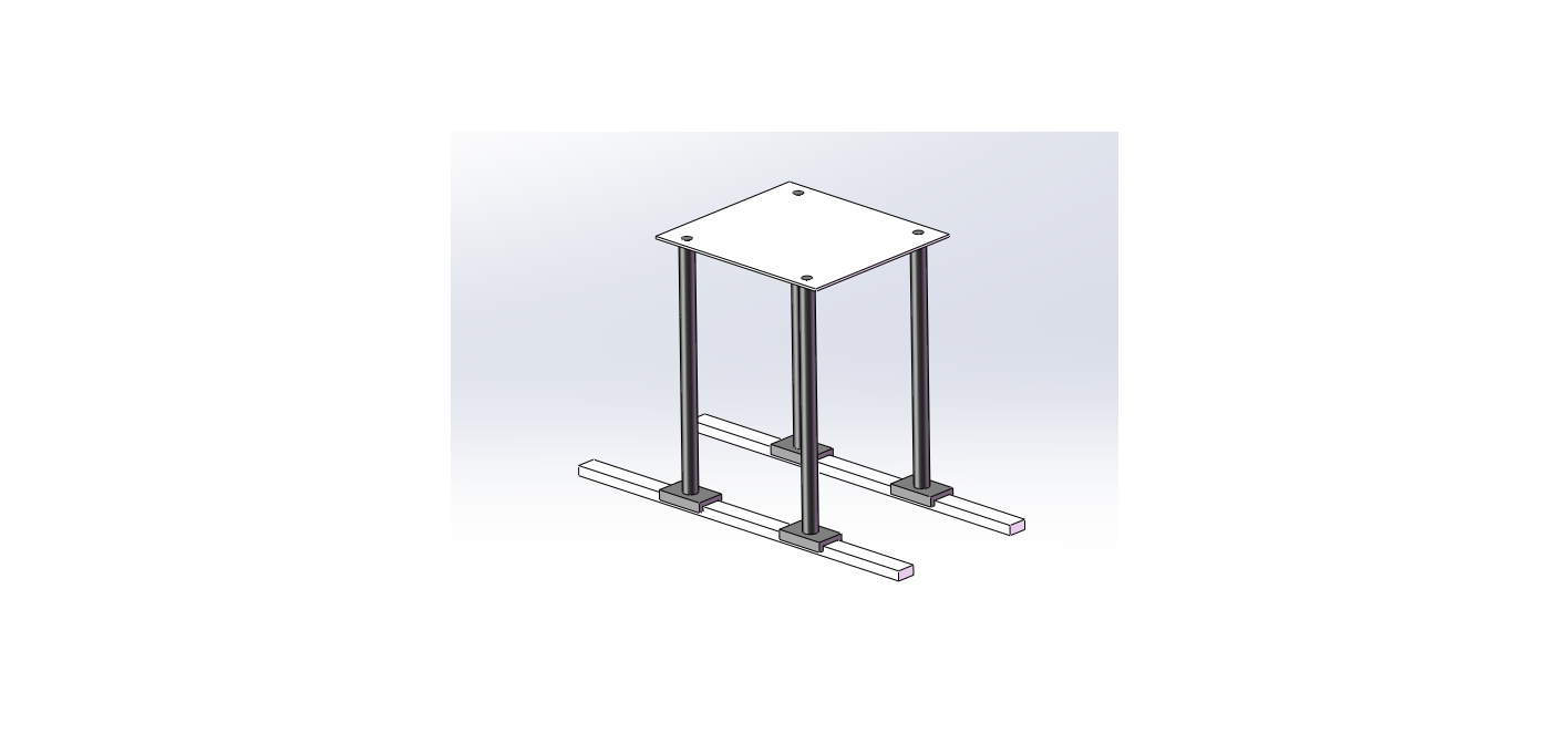

发表于 2022-7-20 15:17:32 | 显示全部楼层
不知道你的用途,大概画了个示意图,四根相同的腿,底部套到轨道上,尺寸做精确些,顶部做台阶轴,钢板上四个孔,套到腿上就行了。可拆卸结构。可以用POM等绝缘材料,具体尺寸强度自己计算。
 楼主| 发表于 2022-7-20 15:37:53 | 显示全部楼层
刘水310 发表于 2022-7-20 15:17
不知道你的用途,大概画了个示意图,四根相同的腿,底部套到轨道上,尺寸做精确些,顶部做台阶轴,钢板上四 ...
阁下设计的,也是一个硬核的结构,轨道跨距1435mm,这样大的钢板,做成标定板,重量和变形都不太客观
