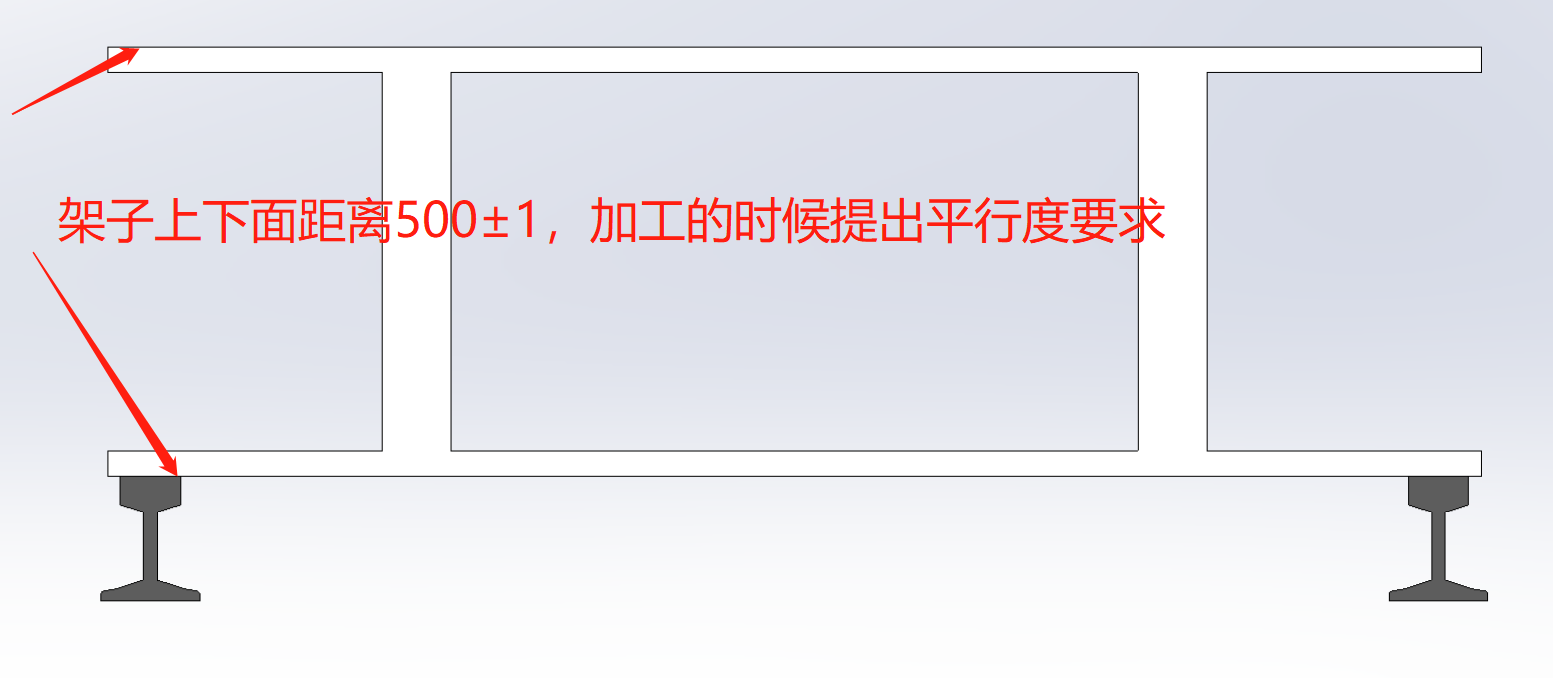

现需在高铁轨道上设置一块“距离轨道顶面500±1mm”的标定钢板,厚度不限,作为其它设备的定位基准。
思考:①钢板如何保证和轨面平行?②机构需要折叠方便携带③如何保证1mm的距离误差?

发表于 2022-7-20 11:01:26 | 显示全部楼层
做个架子,架子上下面距离500±1,再加上平行度要求,这样把架子放到轨道上,上面就可以作为基准面吧

 楼主| 发表于 2022-7-20 11:05:43 | 显示全部楼层
这个有点硬核,不具备折叠的功能所以会有两个问题:①尺寸太大不方便携带和运输;②重量较重。(当然还有一个一个问题就是和钢轨接触的地方不绝缘,要是放到不该放的地方,可能就要见上帝了)

 楼主| 发表于 2022-7-20 11:07:46 | 显示全部楼层
m2006410 发表于 2022-7-20 11:02
你要的不是马扎子吗?
确实要的是马扎的效果, 方便携带且轻巧,但是大侠马扎的铰点怎么放置标定板呢
 楼主| 发表于 2022-7-20 11:11:31 | 显示全部楼层
忘了一点:标定板是为了定位轨道道床中心的相机,主要目的就是确定轨面和相机的距离,但是轨面和相机的视场太近(相当于远视眼看不清且无参考物),所以需要相对轨面设置一个已知距离(>400mm)的标定板,通过相机标定,确定相机和标定板的距离,从而间接确定相机和轨道的距离
发表于 2022-7-20 11:49:24 | 显示全部楼层
看过轨道小车吗,铺轨道时用那个三轮车。
 楼主| 发表于 2022-7-20 13:29:27 | 显示全部楼层
sgxap666 发表于 2022-7-20 11:49
看过轨道小车吗,铺轨道时用那个三轮车。
轨道小车有很多种用途,铺设轨道的三轮车没有见过,只见过铺轨机(但是很大型)。阁下的意思是做一个小车形式的么?
配合CPIII用的  发表于 2022-7-20 13:39
测轨道参数那个小车,仿它来做个行不  发表于 2022-7-20 13:38
