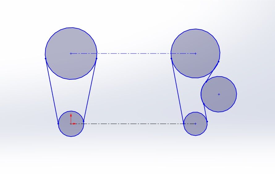

看了手册和实例还是有点不太明白
如图两种方式,唯一不同之处便是,右侧有涨紧轮,左侧没有涨紧轮,其他参数如中心距完全一样
左面的图按手册里面可以最总确定链条的节数,那么右边的链条节数怎么定呢? 因为涨紧轮的关系,右边的链条长度明显和左边不一样啊涨紧轮的齿数有要求吗? 可以比小链轮齿数小吗? 可以小于17齿吗?

小于17齿通常指的是齿轮,因为存在根切,而链轮不存在这个问题,所以链轮有13齿,9齿甚至6齿的链轮都有。

不推荐主从动轮垂直布置,原因自己看手册。非要垂直,就是方案2.

不做张紧,哪怕你刚开始调好了,用不了多久它自己就会越跑越松,间隙越来越大,然后跳齿

链条长度就按左边的计算可以了,然后加个涨紧轮,涨紧轮要可调节中心,根据链条松紧程度调节中心,涨紧轮做无齿的也可以,又不传递扭矩。

右边做的 是正确的  链条在驱动受力的情况下 会变长(金属具有延展性)时间久了 链条就产生松动  右边的方案 多了一个涨紧轮 目的就是为了放松动的  最后一定要做个防尘罩

教科书级别的答案我就不说了,实际工作中没人会按手册去算链条长度,如果有,无非三种人,第一种跟不上时代只会用二维CAD的老人,第二种小白,第三种高精密。一般三维里面画两个主被动轮,再画个张紧轮,用皮带用能自己生成就能计算出长度了,用长度除以节距节数取整就出来了,哪有你想的那么麻烦,别人整台机都做完了你还在算链条有多长。

赞同,直接量曲线长度,然后除节距取整就可以了  发表于 2022-7-20 11:01
