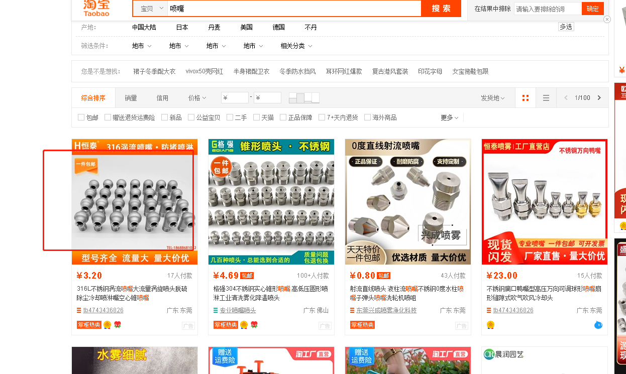

发表于 2022-7-19 14:08:51 | 显示全部楼层 |阅读模式
压缩气气压0.6Mpa左右,安装气嘴后噪声会比较下

有噪音比较小的喷嘴,网上应该可以搜到,样子像铲车的斗,就是让空气积在喷腔里面再出来,这个要看你干什么用,吹水比较好
 楼主| 发表于 2022-7-19 16:54:06 | 显示全部楼层
广州粤研钟彦华 发表于 2022-7-19 15:52
有噪音比较小的喷嘴,网上应该可以搜到,样子像铲车的斗,就是让空气积在喷腔里面再出来,这个要看你干什么 ...
我要吹压缩气的,是这种吗

我说的那个叫风刀,就是风从一条缝中吹出来
 楼主| 发表于 2022-7-20 15:07:49 | 显示全部楼层
平凡yjr 发表于 2022-7-20 07:40
仅说气压0.6MPa,不知你喷嘴口要求多大?
喷嘴差不多30mm长,8mm宽
