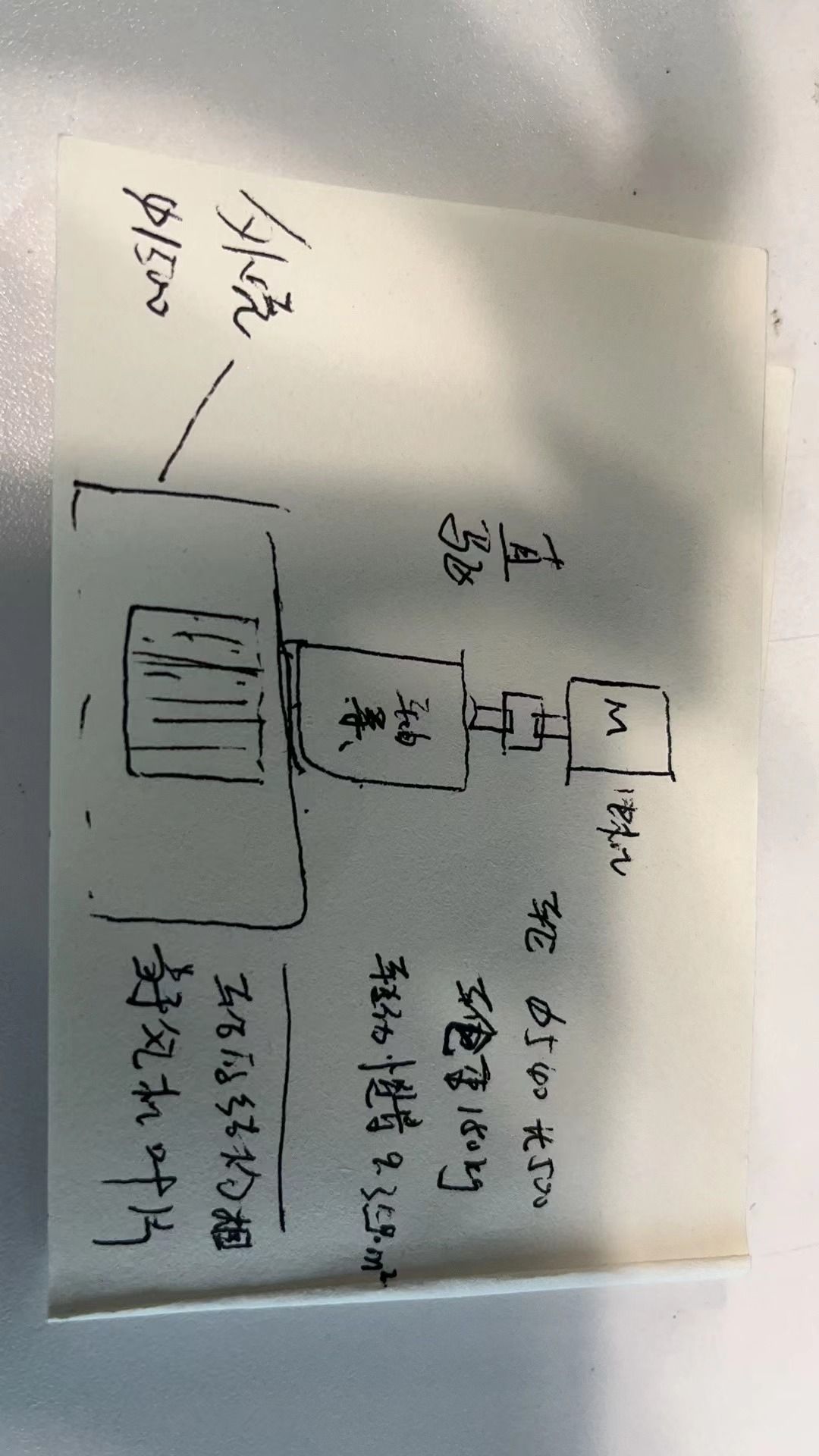

我们有一个设备震动比较大,想着加动力吸振装置,缓解一下,各位大神,有谁接触过的,可以请教一下!

冲床?AOI测试?
需要缓冲吸振还是机械隔振?

机械隔震!
 楼主| 发表于 2022-7-19 13:39:35 | 显示全部楼层
结构就是这样的
发表于 2022-7-19 14:44:58 | 显示全部楼层
电机类的机台,需要隔震垫,具体参数得看负载、固有频率、隔振要求等参数:

谢了,其实动力吸振就相当于洗衣机滚筒上面的配重块,解决共振点的一个装置。我再想着怎么算出一个类似的这东西。
