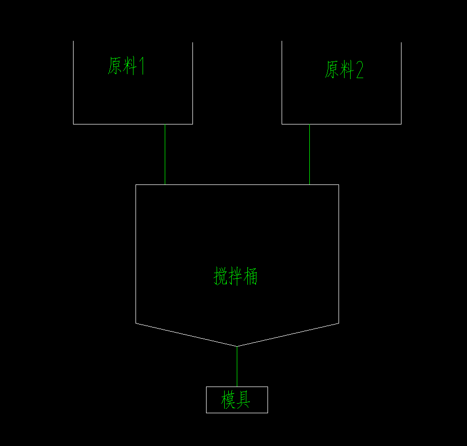

一个看似简单却很难的事情
发表于 2022-7-19 14:53:22 | 显示全部楼层
既然不能震动抖匀,那就一层一层的撒磨料嘛。应该是能撒的均匀,就是效率慢
发表于 2022-7-19 14:58:59 | 显示全部楼层
他的问题是怕混好后放料时比重大的磨料容易在混料中沉底导致料不匀
 楼主| 发表于 2022-7-19 15:45:14 | 显示全部楼层
普通的粉分料已经有很成熟的技术了。具体的工序是:混合粉料(磨料和介子,外观如面粉)--放入模具压实—送入炉中烧结—取出冷却—将产品从模具中拿出—称重。现阶段不要求一气呵成,能够每个步骤用设备代替人工就不错了
那能不能放点粘结剂粘在一起不怕震,反正后面要烧的。  发表于 2022-7-19 16:02
发表于 2022-7-21 11:44:30 | 显示全部楼层
搅拌的方法要实践,而称重只要设定一个合适的环境就好了。
发表于 2022-7-21 12:42:14 | 显示全部楼层
如果不需要压实的话,弄一大堆混好的料,模具往里一扣,盛满,刮板一刮。或者模具放那,往上均匀洒满料,刮板一刮,行不行呢?
 楼主| 发表于 2022-7-21 15:34:24 | 显示全部楼层
bonetr 发表于 2022-7-21 12:42
如果不需要压实的话,弄一大堆混好的料,模具往里一扣,盛满,刮板一刮。或者模具放那,往上均匀洒满料,刮 ...
主要是怎么样用设备来代替人来操作
发表于 2022-7-21 22:07:04 | 显示全部楼层
广州粤研钟彦华 发表于 2022-7-21 15:34
主要是怎么样用设备来代替人来操作
查查粉体设备,控制粒度,有筛分设备,混匀有各种混料机,输送有各种送料方式。参考借鉴呗。水泥,制砂,制砖也都是全自动的,就是大,“等比例缩小”
发表于 2022-7-22 15:20:15 | 显示全部楼层
这样不知道行不?每个桶都带高精度电子称,出料口用电磁阀控制通断
