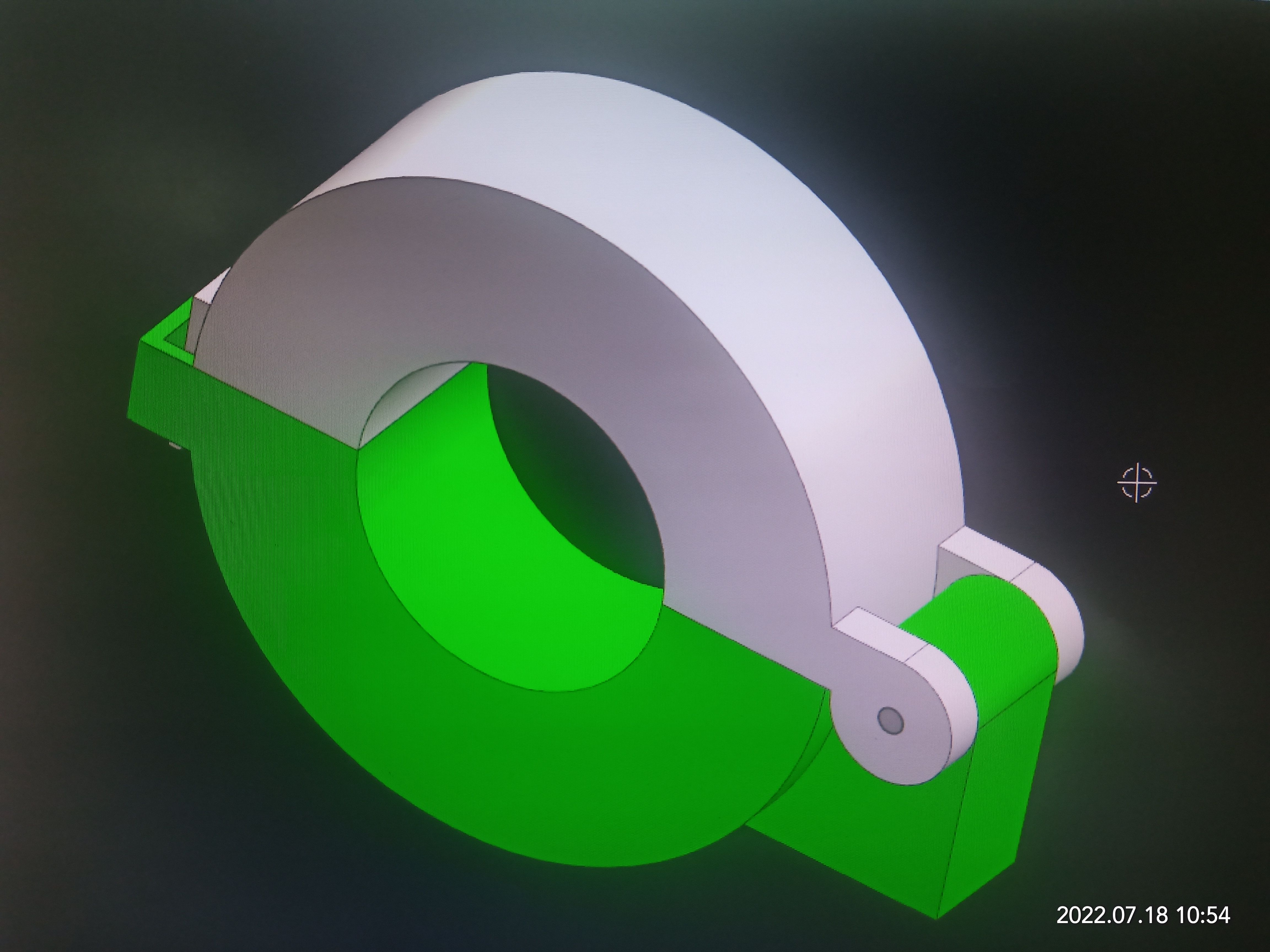

有没有好办法让右边转销在振动环境不脱出来?
发表于 2022-7-18 11:10:44 | 显示全部楼层
卡簧~~~~~~···.
发表于 2022-7-18 11:11:32 | 显示全部楼层
拿个冲头,在销子端面中心砸一下,销子端面变形膨胀,就不会掉了

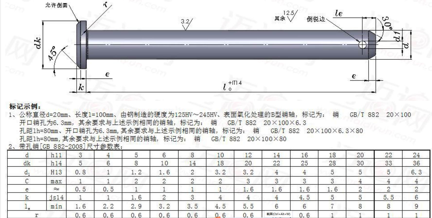

发表于 2022-7-18 11:29:11 | 显示全部楼层
这种销轴B可以么,标准件
这个销,后面的那个线卡,你觉得楼主他知道?  发表于 2022-7-18 14:53
发表于 2022-7-18 12:37:09 | 显示全部楼层
|sunbetterwu发表于 07-18 11:11拿个冲头,在销子端面中心砸一下,销子端面变形膨胀,就不会掉了
让你干成一次性了

发表于 2022-7-18 15:48:17 | 显示全部楼层
用开口销
发表于 2022-7-21 04:47:58 | 显示全部楼层
不是有带螺纹的销子吗?
发表于 2022-7-21 07:47:23 | 显示全部楼层
用螺栓形式可行吗?
发表于 2022-7-21 08:21:12 | 显示全部楼层
铆接
