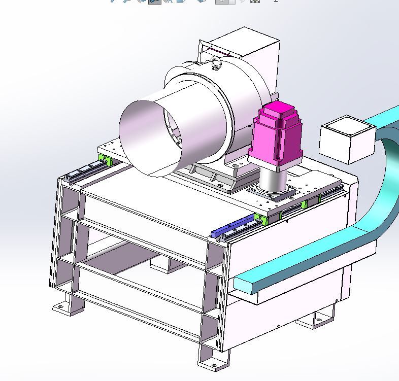

这么一个问题,导轨上移动部分总重650kg,电机带减速机带齿轮齿条传动,要求运行加速度0.4g,电机2.9kW参数:额定扭矩18.6N·m,最大扭矩46.5N·m,惯量55×10^-4kg·m3,减速机额定扭矩230N·m,最大2.5倍,斜齿轮25齿m2。
请教一下:
1、选型是否合理,有没有公式运算指导指导
2、这种的惯量比怎么计算,求大佬帮忙解释一下
3、这种电机选型情况运算步骤和过程应该怎么进行
 楼主| 发表于 2022-7-18 10:50:27 | 显示全部楼层
忘了说了减速机速比选择10比的,我说说我的过程,我的运算是用T(运)=F*L,摩擦系数0.2,25齿轮分度圆直径53.19mm,结果是T=μmg*r=0.2*650*0.0266=34.58N·m,小于减速机额定扭矩,电机额定扭矩18.6N·m经过速比放大10倍为186N·m大于T(运),所以电机减速机可以用,问题就在电子惯量比不太会算,控制在3倍以内,求大佬指点一下该怎么算算,用法合不合理,谢谢谢谢

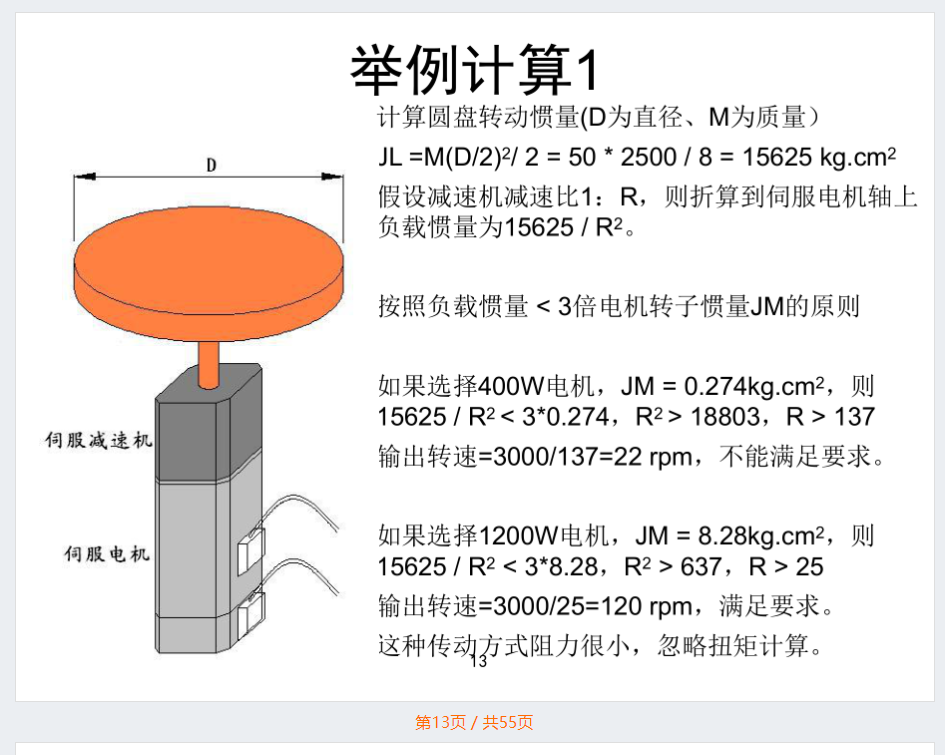

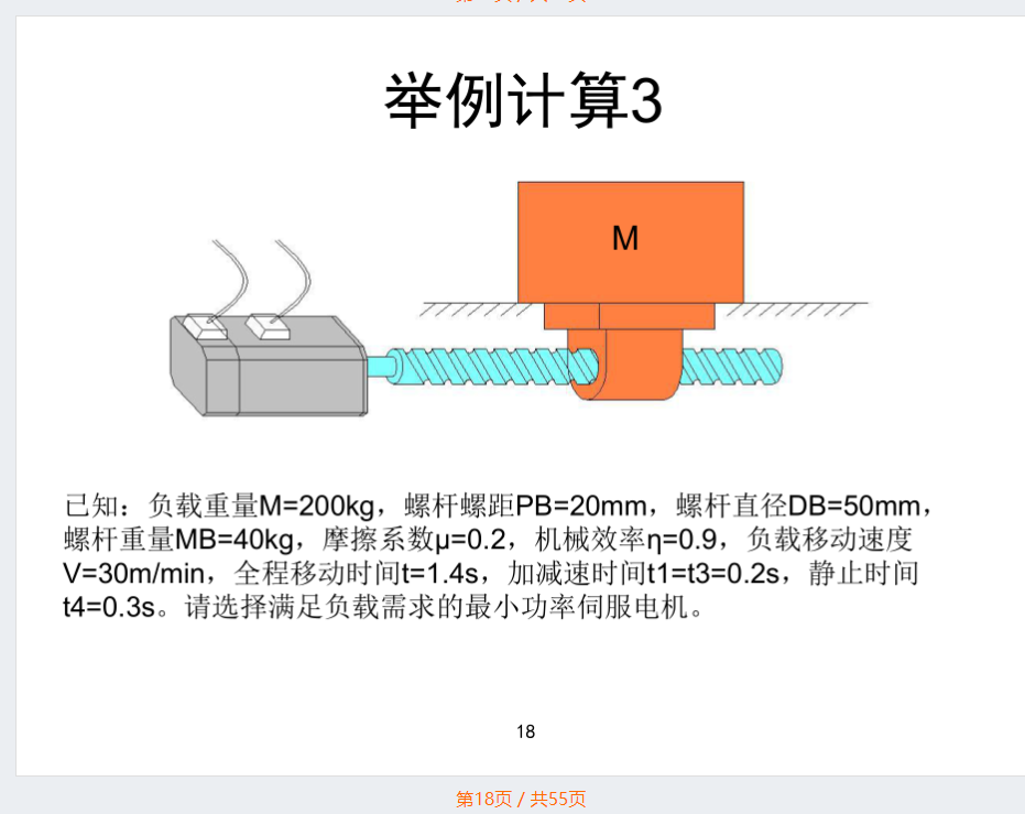

这是私服电机选型吧  私服电机选型和普通三相电机选型完全不一样    私服电机根据惯量和扭矩进行计算   你的选型计算没有惯量啊  将所有惯量折算到电机转子惯量上   (负载惯量+齿轮惯量+电机惯量)/速比的平方   在除以惯量比 3-5     你的转矩太大了   功率也太大了    导轨跨距太大的话  这种单单机驱动是否合理  ,电机安装的地方没有张紧装置   是否容易安装,
发表于 2022-7-18 11:38:12 | 显示全部楼层
https://www.renrendoc.com/paper/211398407.html
