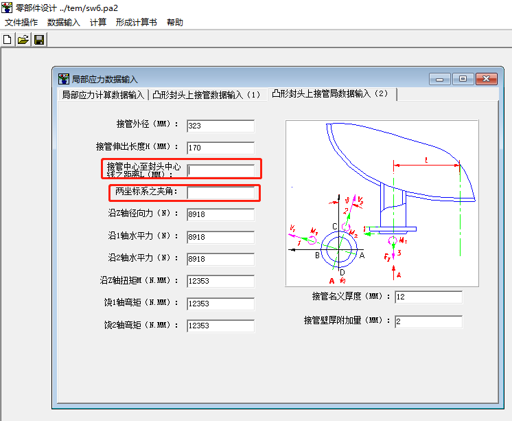

哪位社友对SW6-2011 V4.0压力容器计算软件熟悉?
我有一个封头上有一个接管要计算应力,我用软件的零部件设计模块计算一个接管的应力时,总出现浮点数被0除的提示。
另外,下图中这2个数据如何填?第一个我填的0,因为接管和封头中心轴线重合。第二个问题的两个坐标系分别指哪个坐标系?怀疑这个地方填错了,想确认下?

第二个空代表接管轴线与封头轴线夹角,假如你的接管没有偏转角度,垂直于封头的话(就像简图里面画的),就填0°就好。还有你检查下封头和接管尺寸有没有输错
