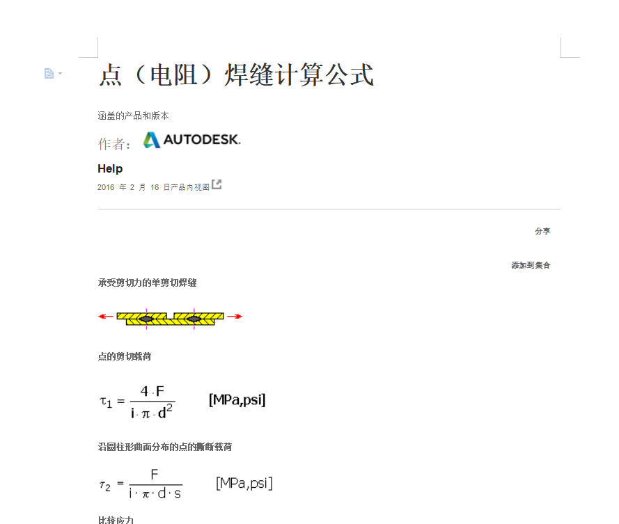

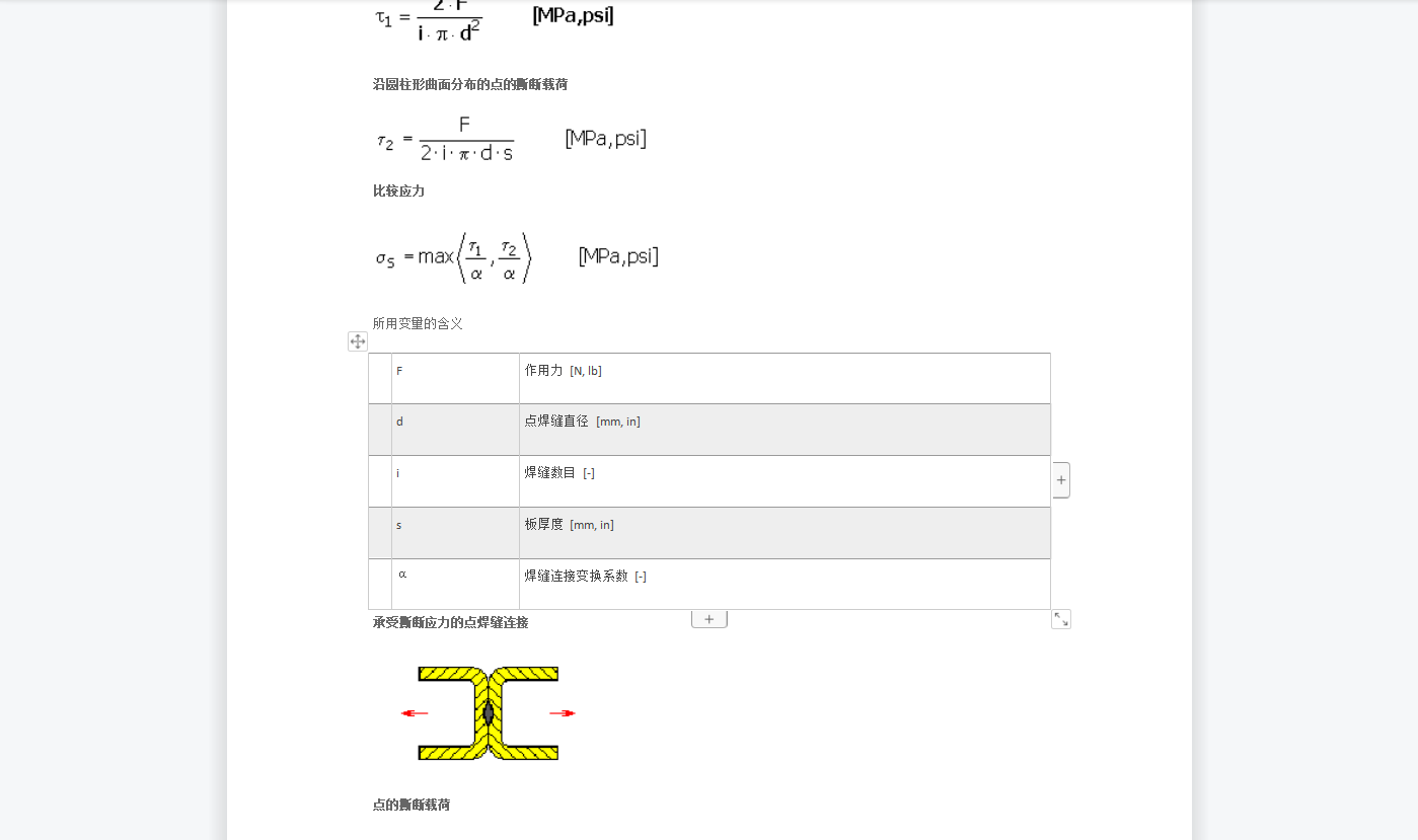

焊缝计算公式
发表于 2022-7-16 09:04:33 | 显示全部楼层 |阅读模式
63b764c8b843b3b0242f62817887b68.png fae5902b7d44c5d164fa435cda92ae6.png 焊缝计算公式.pdf (228.94 KB, 下载次数: 15)
发表于 2022-7-16 11:42:56 | 显示全部楼层
这个是计算焊缝长度的 还是计算焊缝质量
发表于 2022-7-16 12:06:00 | 显示全部楼层
这什么地方用
发表于 2022-7-16 12:08:00 | 显示全部楼层
我们焊缝要求都是按板厚2/3要求
