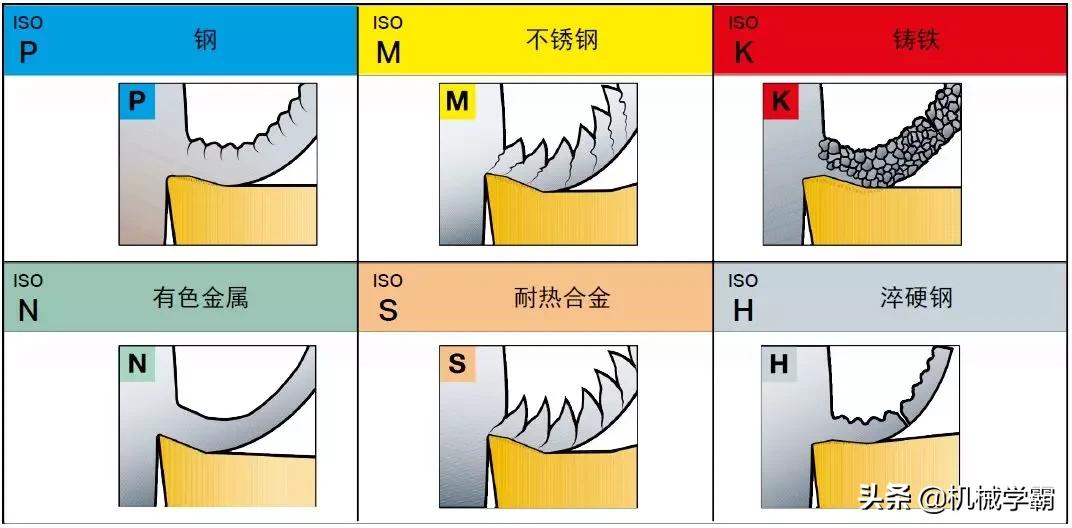

在金属切削加工中,会有不同的工件材料,不同的材料其切削形成与去除特性各不相同,我们怎么来掌握不同材料的特性呢?ISO标准金属材料分为6种不同的类型组,每种类型在可加工性方面都具有独特的特性,本文将分别对它们进行总结。! @' T: i$ J7 R- }$ K/ G
" F  K- w( j! D6 E
金属材料分为6大类:
1)P-钢
2)M-不锈钢
3)K-铸铁
4)N-有色金属
5)S-耐热合金
6)H-淬硬钢

不同材料的切削特性
01-P钢
什么是钢?
- 钢是金属切削领域中最大的材料组。
- 钢可以是非淬硬钢或调质钢 (硬度达400HB)。
- 钢是一种以铁 (Fe) 元素为主要成分的合金。它通过熔炼过程制造而成。
- 非合金钢的碳含量低于0.8%,只有Fe而没有其他合金元素。
- 合金钢的碳含量低于1.7%,加入了合金元素,如Ni、Cr、Mo、V、W等。
# t9 N! {% q  x& E; ^. n
4 M8 r7 M. a2 R, v% b/ r2 w4 w7 D: s, q5 G4 q
在金属切削范围内,P组是最大的材料组,因为它涵盖了几个不同的工业领域。
材料通常为长切屑材料,能够形成连续、相对均匀的切屑。具体的切屑形式通常取决于碳含量。
– 含碳量低 = 坚韧的粘性材料。
– 含碳量高 = 脆性材料。
加工特性:
- 长切屑材料。
- 切屑控制相对容易、平稳。
- 低碳钢有粘性,需要锋利的切削刃。
- 单位切削力kc:1500–3100 N/mm2
- 加工ISO P材料需要的切削力及功率,都在有限值范围内。
" a6 C# |% P- N& k  t; [8 z
1 E) h$ v4 ]  P5 B, B$ }

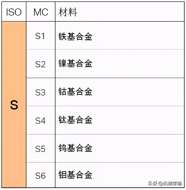

05-S耐热合金
什么是耐热合金?
- 耐热合金 (HRSA) 包括许多高合金铁、镍、钴或钛基材料。
组:铁基、镍基、钴基
工况:退火,固溶热处理,时效处理,辊轧,锻造,铸造。
特性:
- 更高的合金含量 (钴高于镍) 可确保更好的耐热性、更高的抗拉强度和更高的耐腐蚀性。
4 X  j+ z8 o9 K8 s6 }- ]2 v- s
" `2 J, j/ J% K
3 o/ {) V% _& h/ q' P9 g5 b0 ~

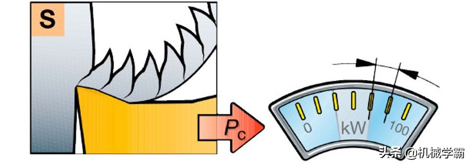

加工困难的S组材料主要应用在航空航天、燃气轮机和发电机行业。
范围较宽,但通常会存在高切削力。
加工特性:
- 长切屑材料。
- 切屑控制困难 (锯齿状切屑)。
- 对于陶瓷需要使用负前角,对于硬质合金需要使用正前角。
- 单位切削力:
对于耐热合金:2400–3100 N/mm2
对于钛合金:1300-1400 N/mm2
- 需要的切削力和功率很高。
