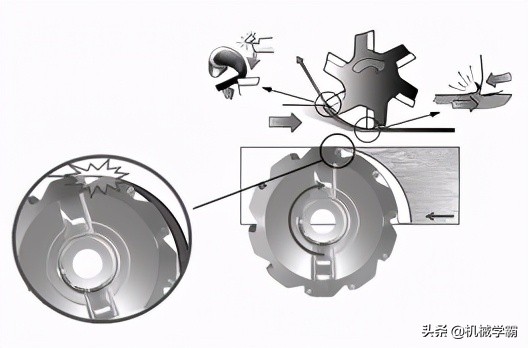

根据铣削时切削层参数变化规律的不同,圆周铣削有逆铣和顺铣两种形式。逆铣铣削时(见图4-4),铣刀切入工件时的切削速度方向与工件的进给方向相反,这种铣削方式称为逆铣。逆铣时,刀齿的切削厚度从零逐渐增大。刀齿在开始切入时,由于切削刃钝圆半径的影响,刀齿在工作表面上打滑、产生挤压和摩擦,使这段表面产生严重的冷硬层。至滑行到一定程度时(即切削厚度≥切削刃钝圆半径),刀齿才能切入工件。下一个刀齿切入时,又在冷硬层上挤压、滑行,使刀齿容易磨损,同时使工件表面粗糙度值增大。此外,逆铣加工时,当接触角大于一定数值时,垂直铣削分力向上,容易使工件的装夹松动而引起振动。
5 ^9 L0 _' `! \) D$ @& ?! o
0 _8 F% b9 \( z8 w
图4-4 圆周铣的逆铣
4 s2 {. I5 J3 x7 L5 y0 X
顺铣铣削时如图4-5所示,铣刀切入工件时的切削速度方向与工件的进给方向相同,这种铣削方式称为顺铣。顺铣时,刀齿的切削厚度切入时最大,而后逐渐减小,避免了逆铣切入时的挤压、滑擦和啃刮现象,而且刀齿的切削距离较短。铣刀磨损较小,寿命可比逆铣时高2~3倍,已加工表面质量也较好。特别是铣削硬化趋势强的难加工材料效果更明显。前面作用于切削层的垂直分力始终向下,因而整个铣刀作用于工件的垂直分力较大,将工件始终压紧在夹具上,避免了工件的振动,安全可靠。
! ~: R7 U2 t4 W+ V% {; g8 M
$ _6 k" f# W4 P/ Y& e
图4-5 圆周铣削的顺铣
