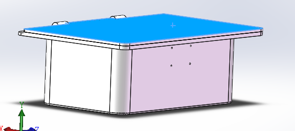

关于结构简单,稳定可靠的压紧自锁装置,孩子思路实在匮乏,请教一下大神们,开拓一下脑袋瓜。
这个小盒子内部正负压交替,但是压力较为稳定,内部正压最大达到500kPa,内部底面积0.5平方米。
发表于 2022-7-13 16:49:20 | 显示全部楼层
插销式结构,插销可以设计成锥形,可以起到预紧作用;

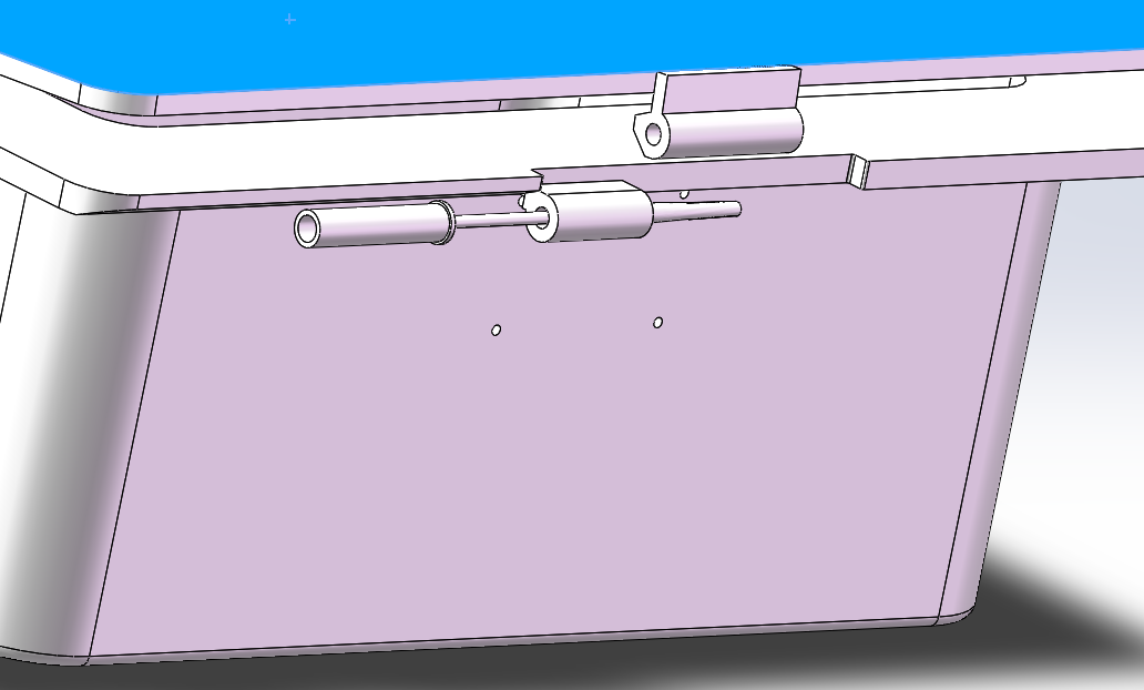

 楼主| 发表于 2022-7-13 17:18:05 | 显示全部楼层
但是还要经常打开的

 楼主| 发表于 2022-7-14 10:41:21 | 显示全部楼层
qaz2217 发表于 2022-7-13 17:18
但是还要经常打开的
这样可以吗大佬
