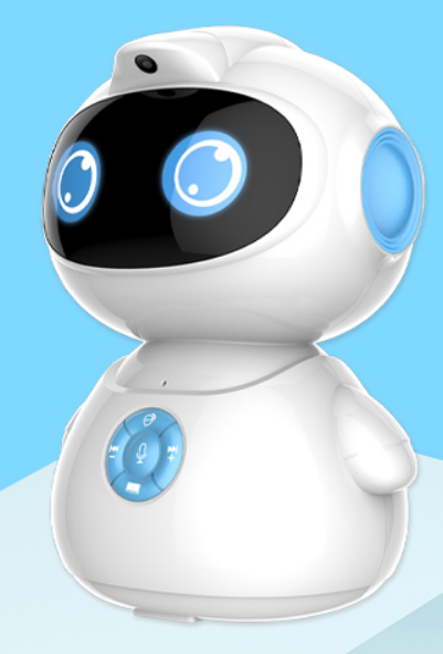

这种玩具机器人,眼眶部分,黑色半透明,里面有显示屏或者数码管,触摸按键,
这种两种颜色,紧配安装,能否打印?谢谢!

黑色半透明有两种做法,都是只能CNC加工的,一是用半透明的黑色亚克力加工,然后打磨抛光,二是用普通的亚克力,打磨抛光后喷漆,这个透明度就可以调整
