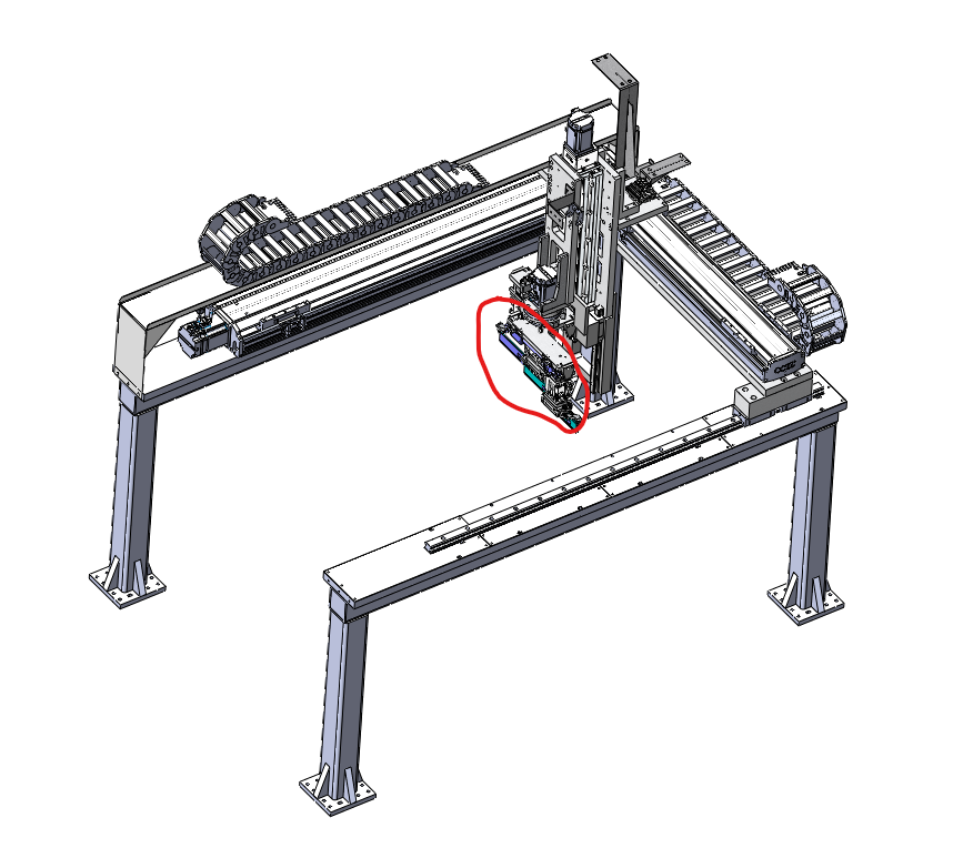

大佬们  接手离职同事的项目发现Z轴下端抓取机构在运动到停止时端头晃动,有什么好的解决方式?先谢谢各位

发表于 2022-7-13 09:12:41 | 显示全部楼层
1、Z轴结构加强;
2、优化Y轴运动加减速曲线。
 楼主| 发表于 2022-7-13 09:21:26 | 显示全部楼层
老狼_123 发表于 2022-7-13 09:12
1、Z轴结构加强;
2、优化Y轴运动加减速曲线。
Z轴加了一跳辅轨,现在提速了还是有点,担心客户那边不通过
Y轴速度曲线说搞不了
发表于 2022-7-13 09:24:54 | 显示全部楼层
Y轴速度曲线说搞不了
你看Z轴在下止点时候时候悬出来那么长,在Y轴运动过程中必定会摆动。。加辅轨道意义不大,要加筋。 另外一个Y轴运动加速度太大了,适当降低加速度。。

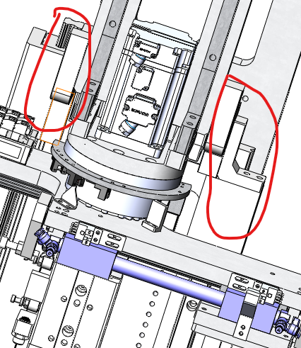

我在Z轴连接板最下端加了两条辅轨,保证Z轴连接板摆动会不会好点,就是抓取那部分不知道还是一样

发表于 2022-7-13 12:48:05 | 显示全部楼层
看起来还带了个无杆气缸,是气缸问题吧,换伺服应该不会晃动了。
 楼主| 发表于 2022-7-13 13:21:51 | 显示全部楼层
无杆气缸还并了根直线滑轨
发表于 2022-7-13 13:47:07 | 显示全部楼层
机械~愚人 发表于 2022-7-13 13:21
无杆气缸还并了根直线滑轨
气缸冲击力的惯性很可能导致抖动,这个避免不了,如果节拍没有要求,气缸调小,慢慢动。
