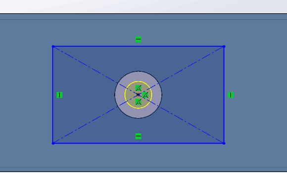

我想以这个圆为中心画草图打孔,但是用中心矩形命令,中心会多出一个孔,删除掉孔的话,矩形中心重合约束就会跑掉,应该怎么解决。(ps:不画外部草图,只用中心矩形画法)

矩形中心跑掉,尺寸约束就可以了

是异形孔命令,意图是打四个孔;先用矩形命令画个草图,然后再加4个点;但是矩形中心有个点,做完后直接多一个孔
其实这种情况用2条直线约束更简明,水平、垂直两条线段,交点做中心定位,做一个孔位点,镜像两次,标好孔距  发表于 2022-7-13 08:49
把点删掉,把一条中心线裁掉一半,用这个点当作原来的中心点定位就可以了  发表于 2022-7-13 08:45
发表于 2022-7-12 17:38:31 | 显示全部楼层
在其他位置画矩形,删除矩形的中心孔,再用点是对角线中点的关系,把矩形约束到想要的位置。

不然为啥叫中心矩形,就是有个中心点啊,这个点会自动被异形孔向导识别为打孔的点

你说的我也遇到过,现在的习惯是以圆中心画中心线,然后约束对称性,再拉两孔的距离
