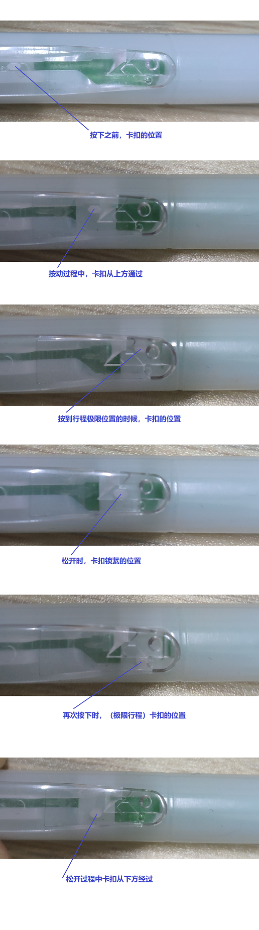

直接上图:
从动作逻辑上来说,这样的设计和传统圆珠笔的按键设计区别不大,但为什么要改成这样的设计呢?而且似乎这种设计很流行,看了下手边的按动中性笔也是类似的设计,把卡槽设计在“笔夹”上。这样的设计有什么优势吗?

因为很多网络教程上都用到了这种结构,最近我也想把这种结构应用在工装快换上。。。。。。

方便,笔夹被插入时→不使用笔→笔尖收回
