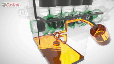

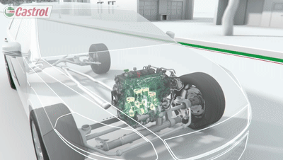

每次去保养,更换三芯和机油是必备的项目,而这三芯中就包括机油滤芯。顾名思义,机油滤芯就是用来过滤机油的。机油就是发动机的润滑油,说它是汽车发动机的血液一点不为过。机油的第一大作用就是润滑,它可以减少发动机各个运动部件之间的摩擦,一旦缺少了机油,就会对发动机造成不可逆转的磨损。
1 ?  d2 h8 a+ G; D: s( H, L0 W; u
  S% e' p  E  e
另外机油形成的油膜还可以防止过量的可燃混合气体从活塞环和气缸壁之间的间隙通过,因此还可以起到密封作用。除此之外,机油的循环可以清洗发动机部件并带走发动机运转产生的部分热量。

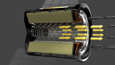

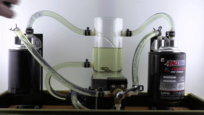

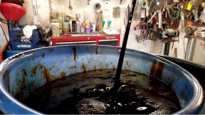

不过随着活塞的运动,机油会受到高温及汽油不完全燃烧的影响,逐渐氧化被污染,因此机油会变脏变黑变稠。如果不对机油进行过滤的话,机油中的杂质就会损坏曲轴、连杆、活塞环等。所以机油滤芯就显得十分重要了,它可以对有害杂质进行滤除,将金属磨屑、积碳等杂质排除在外。
5 a7 H5 |) ^( W+ B8 h4 L9 s
) M  T1 `: ?4 P( V) n

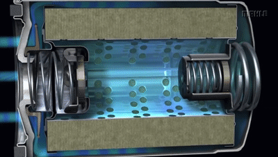

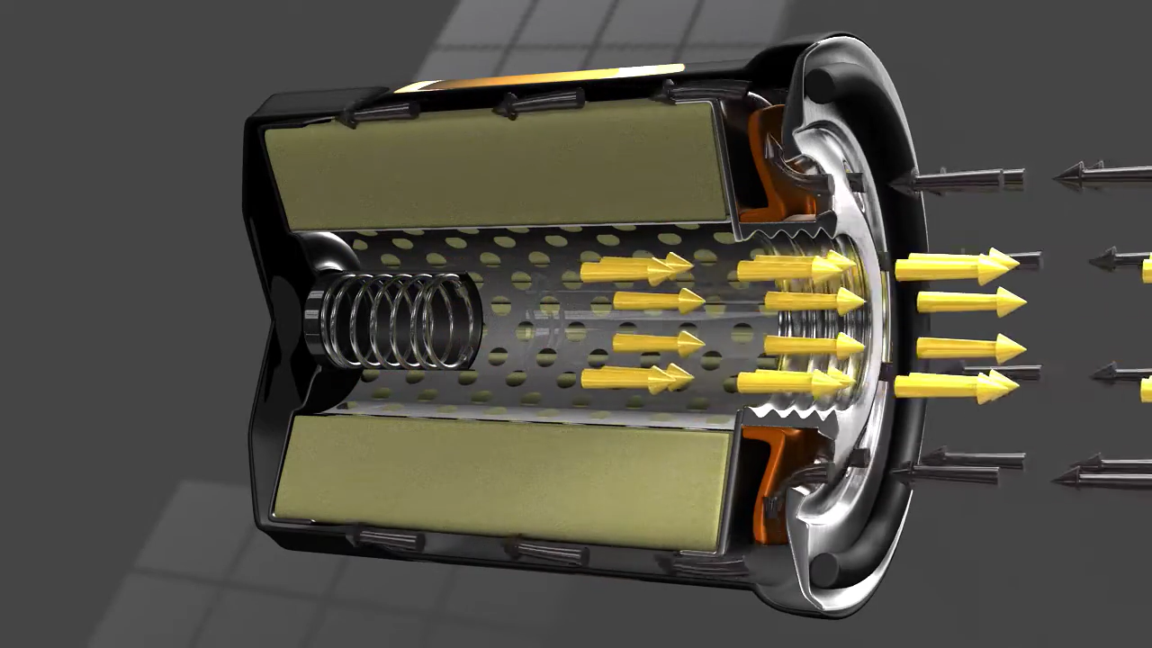

目前最常用的是旋装式机油滤清器,机油滤清器由外壳、弹簧、止回阀、滤芯、旁通阀等组成。其中粗滤器可以过滤掉直径0.05mm以上的杂质,细滤器则可以过滤掉0.001mm以上的细小杂质。滤清器正常工作时,进油止回阀会打开,正常状态下,旁通阀是关闭的。所有的机油进入滤清器后会通过滤纸过滤流出,此时流出的机油就是干净的机油。
8 [( e/ u4 ^( r$ c2 s8 I6 m
( S$ Y3 n& w* a( i
在特殊情况下,如果滤纸不能及时过滤,为了保证机油的正常供给,旁通阀会打开。比如滤清器长时间没有更换时,滤纸严重堵塞。又或者冷启动或者外界低温时,机油非常粘稠时,旁通阀都会打开。旁通阀一旦被打开,就意味着你的机油是没有被完全过滤或者完全没有过滤的状态下进入发动机中的,这样有杂质的机油甚至金属碎屑都会进入发动机,对发动机造成磨损。
/ N+ R5 y% `3 j) t! f5 b+ Q
9 R( a) v2 z, U, U
当车辆停止时,进油止回阀会关闭,以防止滤清器及润滑系统内的机油被排空,以便车辆下次启动时,能尽快建立所需的润滑油压,避免干摩擦。
