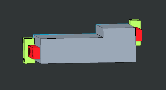

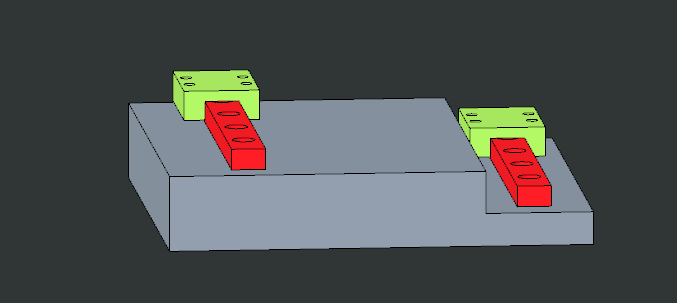

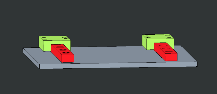

现在要做一个光学移动平台,精度要求略高,保证结构间没有间隙即可,以前的结构是燕尾槽结构,但是是20年以前的结构了(老外的),现在想改成滑块跟导轨结构,考虑到需要承受的载荷,就选择了线性导轨(承受载荷较大)
但是遇到一个问题,滑块导轨的安装方式,比如有以下几种安装选择,请问一下大家,这些安装方式是否都是可行的?对于导轨选型有无特殊注意的地方?
图1
图2
图3

发表于 2022-7-11 17:45:23 | 显示全部楼层
精度略高,建议,同平面安装,也就是第一种安装方式,安装面上磨床磨,好处是能很好的保证两条导轨的Z方向不会有高度差
同时保证两条导轨平行度;我一般是用销孔定位导轨,每条导轨两个销孔做靠山,销孔用加工中心一刀干出来
另外有高精度要求的,导轨一定要预压
发表于 2022-7-11 21:08:56 | 显示全部楼层
上银的导轨可以成组购买,他们会帮你研磨,保证两组线规的高度一致
