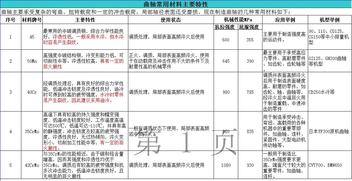

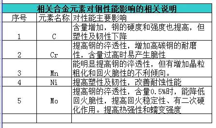

作为发动机的主要部件,曲轴承受了各种复杂的力,如弯曲、扭转以及冲击载荷、表面磨损等。但即便是复杂的受力,曲轴仍然能够坚挺,是直到汽车报废也不会损坏的零件。那么曲轴一般都用到了哪些材料呢?

不过,曲轴之所以耐磨,出了材料本身和热处理外,良好的润滑也是非常重要的原因。大部分曲轴都是在油浴中工作,因此润滑条件非常好,耐磨也就理所当然了。

一般都是球墨铸铁啊
