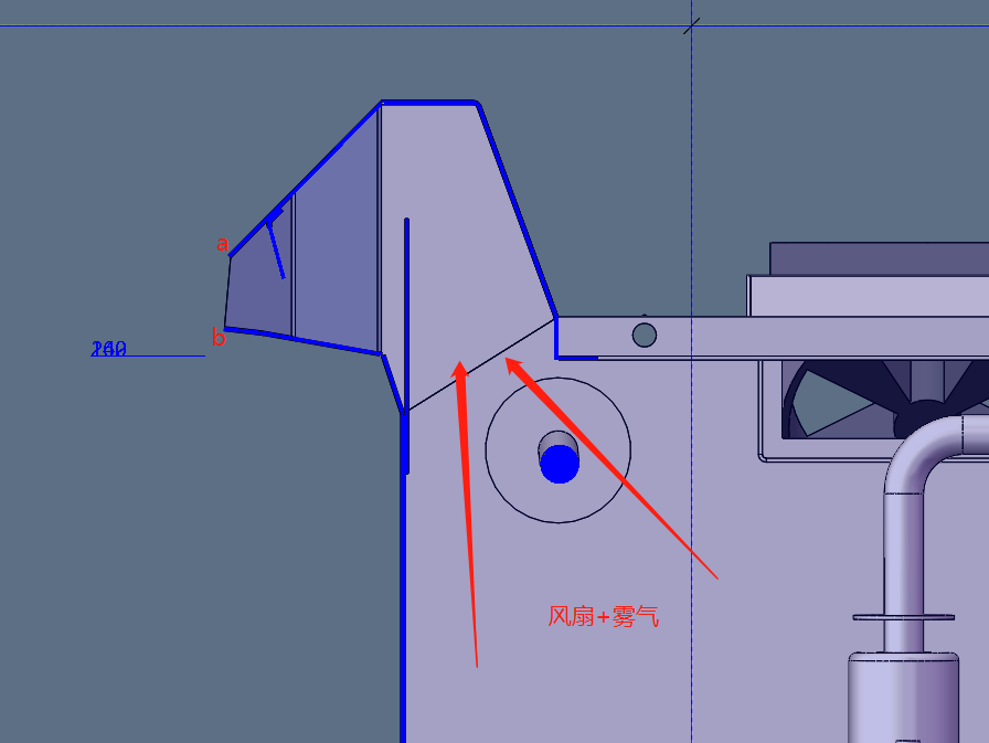

最近在做喷雾消毒机器人,设计了个小型的雾化机的箱体和出雾口(宽度200多mm),俺也不是专业研究气体流动的,凭感觉设计如上(不要笑俺不专业啊)
箱体外装了个风扇,往箱体吹气,箱体里装了个雾化器,用来产生雾气,在箱体上部分开个口子焊了个出雾口。这样风扇就会把雾气通过出雾口吹出来。
但是雾气会在里面怎么跑,我觉得挺有意思,就拿出来给大家看下。
1.雾气最终吹出来会是水平的?还是向上的?
2.a点和b点哪里的气体流速快?
3.如果把a点旁边的小挡板去掉,会有什么改变?
这两天正在加工,下周二左右会有实验结果,在这之前,大家不妨先用自己的知识试着想一下。
领导想要的效果是偏向下喷雾,这里肯定有人会说,为什么不把出雾口下板斜着向下不就行了。如果有这个疑问的,不妨多思考一下。

发表于 2022-7-9 16:29:14 | 显示全部楼层
SW 跑一个试下,要不就做个成品吹烟试下。
是不是你不懂流体力学,软件帮你懂了  发表于 2022-7-10 09:04
SW不会模拟,成品正在做了。  发表于 2022-7-9 16:38

发表于 2022-7-11 00:21:14 | 显示全部楼层
跟一小日本学了点思路,如果不确定出口的流向,那就限制它只能一个流向,比如在出口加板,板与想要的流向平行,参考空调的出风口
谢谢,是个很好的建议,当初怎么没有想到  发表于 2022-7-11 14:50

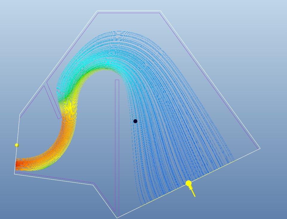

现在这结构,感觉风压风速损耗有点大,实际效果估计不怎么好
楼主可以参考下,也不一定准确。
谢谢,想问一下不同颜色代表什么意思?  发表于 2022-7-11 14:51
发表于 2022-7-11 11:01:49 | 显示全部楼层
按图里相交的地方都是直线、钝角
效果要好的话,是不是应该尽量用圆弧和圆角,尽量相切
是的,圆弧的过渡会好一些,后续会考虑一下, 因为是钣金件做的口子  发表于 2022-7-11 14:53
