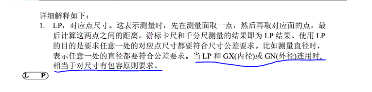

这是书上的一个图,感觉这个LP没有意义啊。GN已经代表了对拟合要素进行尺寸评价,评价拟合要素尺寸时肯定是垂直于拟合中心面的吧,还有必要再加个LP强调垂直拟合中心面吗?难道这个LP还有别的说法?求指教!

GN是最小外接圆尺寸,是全局,用来评价圆度,
LP是对应点尺寸,是局部,就是用游标卡尺测量的结果;
使用LP的意义是要求任意一处的外径都符合尺寸公差要求
联合使用表示对尺寸有包容原则要求。
包容原则是指尺寸要素的尺寸不仅控制大小,而且控制其形状。

|shentu发表于 07-08 09:15<img src="http://www.cmiw.cn/data/attachment/forum/202207/08/091530ri1fck40u5cu4pqc.png" border="0" alt=""><br>
我其实想问的就是这个,为什么GN和LP连用就相当于包容原则E了?或者说如果没有LP,只有GN,单纯的GN(最小外接尺寸要求)和包容要求的区别在哪?

您对GN和LP的理解是不对的。GN是最小外接尺寸,这个没问题,但是用来评价圆度这个就说不过去了。另外LP两点尺寸虽然有时可以用游标卡尺测量,但是反过来说,游标卡尺测量的就是LP这是不对的。尺寸带不带LP都可以用游标卡尺测量,游标卡尺测得的结果有时并不是LP值。Lp值代表任意处尺寸都符合公差,这个也是不对的,任意处尺寸符合公差应该是ACS(any cross section),不是LP。

想像下有个正圆边缘被切掉一小块,其GN尺寸没有变化,但LP就不一样了,变小了

感谢浩哥!看了您的帖子豁然开朗,果然是我之前理解的有问题。我刚刚接触GDT时间不算长,对这方面也比较感兴趣,希望能看到您更多的文章,关注了您的公众号了~
