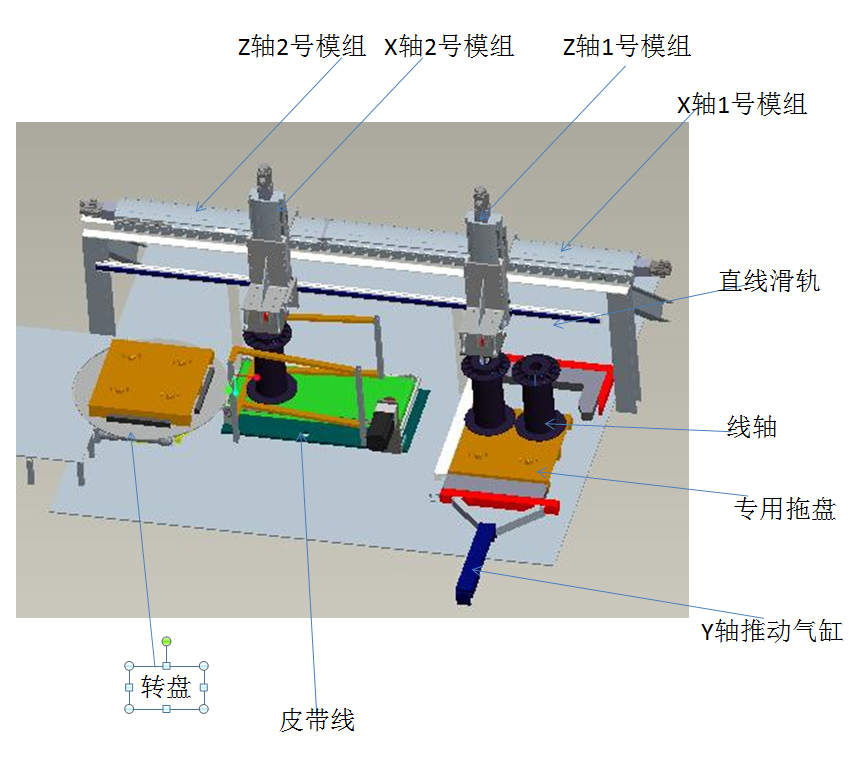

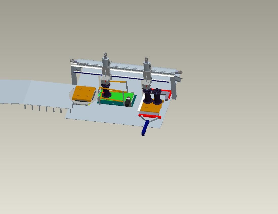

各位大神,我在做一个线轴打包生产线,线轴重60kg,如图,请各位给看看这样的设计思路是否可靠。

这是一款线轴打包机,主要设计思路是,采用专用托盘将线轴定位,,再将托盘定位到指定位置,横向模组抓取,从线轴的内孔进行张力打开手指,将线轴抓到皮带线上,由皮带线输送至下一个工位,要对每轴进行称重,扫码,贴标签,套纸皮,这些工作在皮带上完成。然后由模组抓到转盘上进行打包,转盘是进行90度一个分割,转盘旋转。

不知道楼主的思路是不是参考了现有的设备。请问用专用托盘将线轴定位,是不是为了满足扫码、贴标签、套纸皮的工序中对定位的要求?如果靠设置在传输带两侧的挡条可以满足定位精度要求,那定位托盘的意义何在?线轴一个重60kg,不算托盘四个就有240kg,这么重的托盘是怎么送入到图中推杆机构中的。另外先不考虑龙门架和模组是否能够承受如此大的反转力矩,靠气手指张开搬运这么重的线轴,感觉摇摇欲坠的,这种结构有严重安全隐患。
