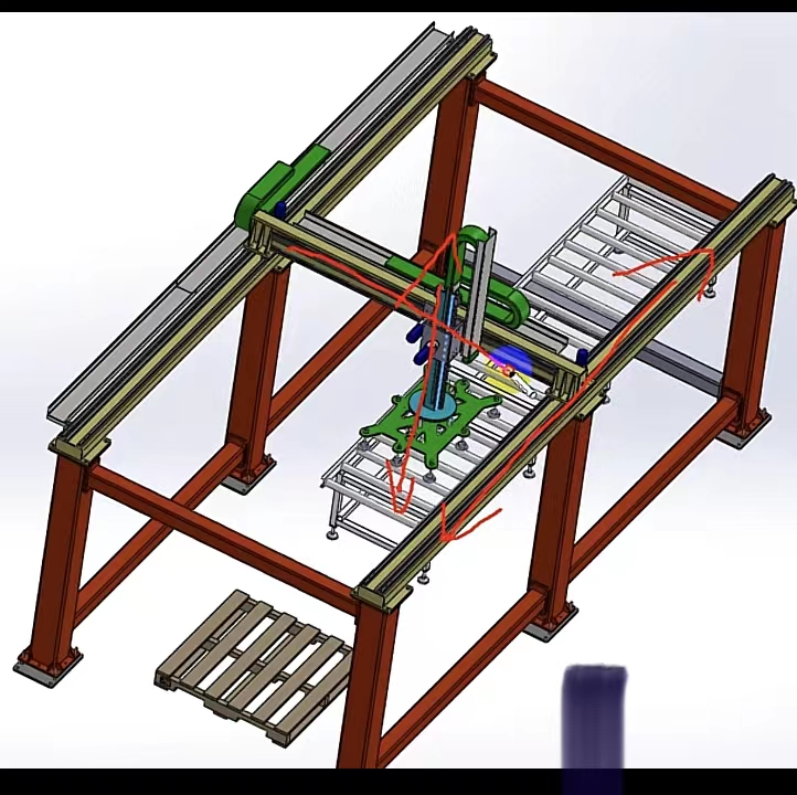

如下图的自动搬运上下料装置,动作简单:上下伸缩采用真空吸盘取料,前后左右实现放料,横梁+上下伸缩取料部分重量约为100kg左右,一次抓取料重为20kg左右,横梁行走采用线轨,问题如下:
1.横梁前后驱动电机功率,是不是只考虑横梁+上下伸缩取料部分自重及料重,摩擦系数是否考虑?
2.前期方案采用电机带动斜齿轮,维护比较麻烦,同步带是否能满足?
3.前后驱动电机一边一个还是采用1个电机?

1、摩擦力可以大概算一下,导轨的摩擦系数基本都低于0.01,基本上电机余量留充分些
2、只是从输送滚筒抓到卡板,距离长,精度要求也不高,可以用同步带,就是速度不能太快了。
3、如果用了同步带,那就是一个驱动电机就好,通过驱动轴传递到另一根轴上就好了。用齿轮齿条的跨距长才会用两个电机。

同步带拉这种重的东西容易过冲,记得加减速机,摩擦力基本很小,看着来就行。
发表于 2022-7-4 23:57:46 | 显示全部楼层
功率的主要部分不是克服匀速运动时的摩擦力,而是保证需要的加速度(响应时间)

1.摩擦力相对与你的负载来说,基本上可以忽略不计,算上安全系数就行
2.从你这个图的比例来看,模组的导向长度短,跨距相对来说比较大,一定要采用双驱动(左右都有动力)。负载这么大,不建议采用同步带驱动,1是同步带刚性不够,2是用同步带驱动还得加行星减速机,还不如直接丝杆驱动,成本差不多的。
3.一定要保证两边都有动力;你可以一个电机驱动,左右两个模组用长轴传递扭矩;也可以两个电机驱动
