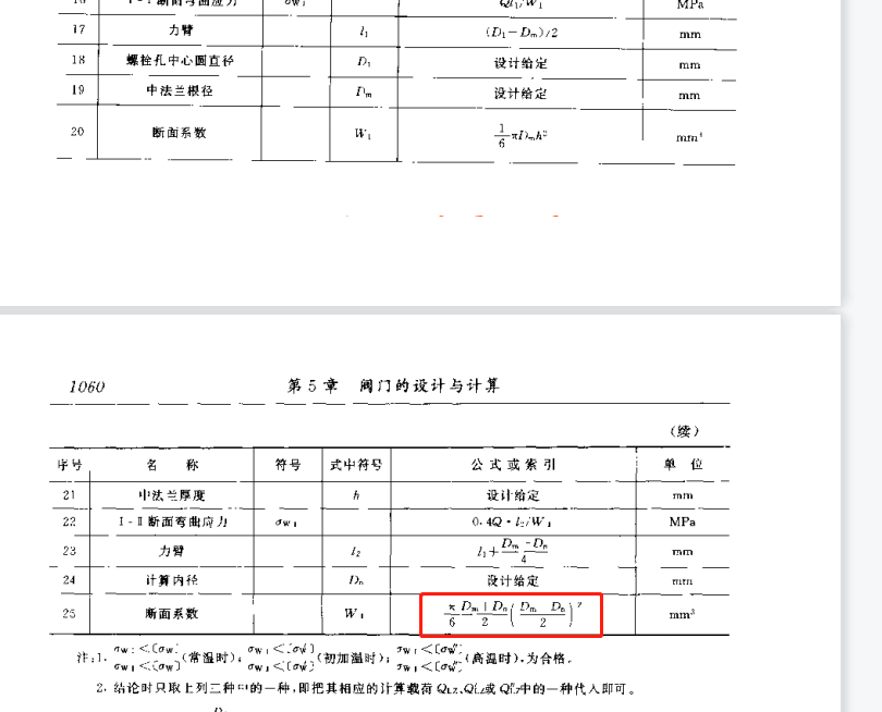

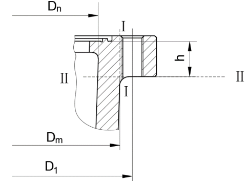

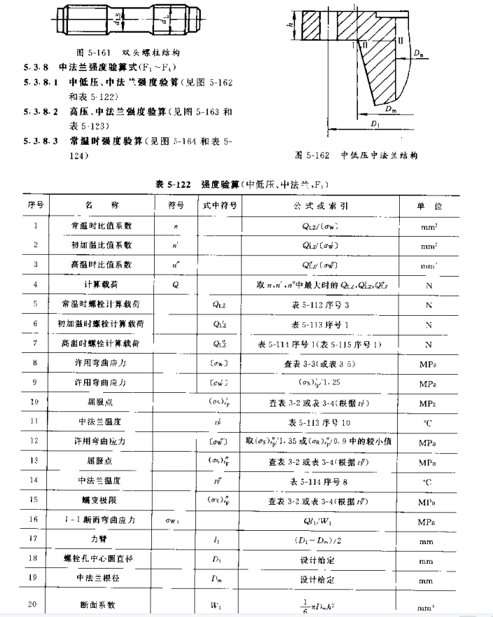

总工给了我一张图片说是中法兰强度校核,但是没有给我公式。我在实用阀门设计手册和阀门设计入门与精通这两本书上都没有找到,在这里问下各位大佬有没有知道中法兰强度校核的公式。
发表于 2022-7-2 21:30:45 | 显示全部楼层
手册有公式,,,,,

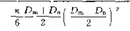

 楼主| 发表于 2022-7-3 08:21:05 | 显示全部楼层
找到了,但是最后一条看不清楚,麻烦大家帮我看下,最后一条公式的内容是什么
