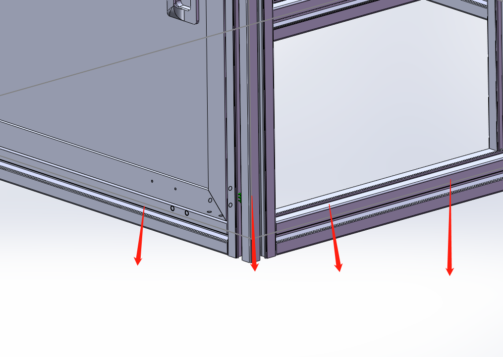

型材一般怎么和下面的机台连接。型材上面打沉头孔直接和设备机台锁在一起吗?
发表于 2022-7-1 17:28:26 | 显示全部楼层
型材上打沉头孔,直接锁在机台上
发表于 2022-7-2 09:20:52 | 显示全部楼层
最简单的办法就是打沉头孔锁了,还有的地方要求不高,直接用角座一锁也行
