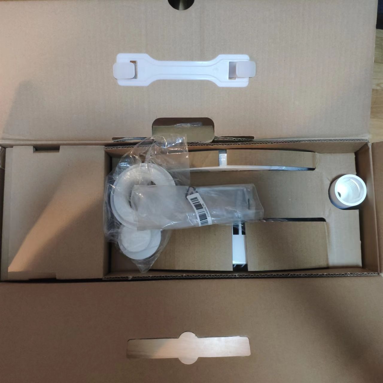

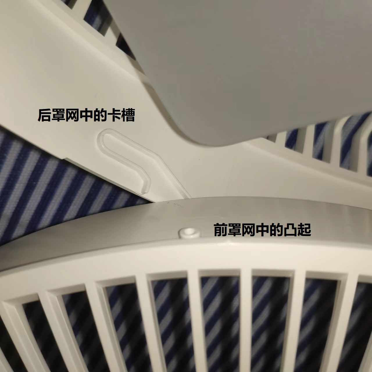

整个风扇包装好后相当于一个传统电脑机箱的大小。

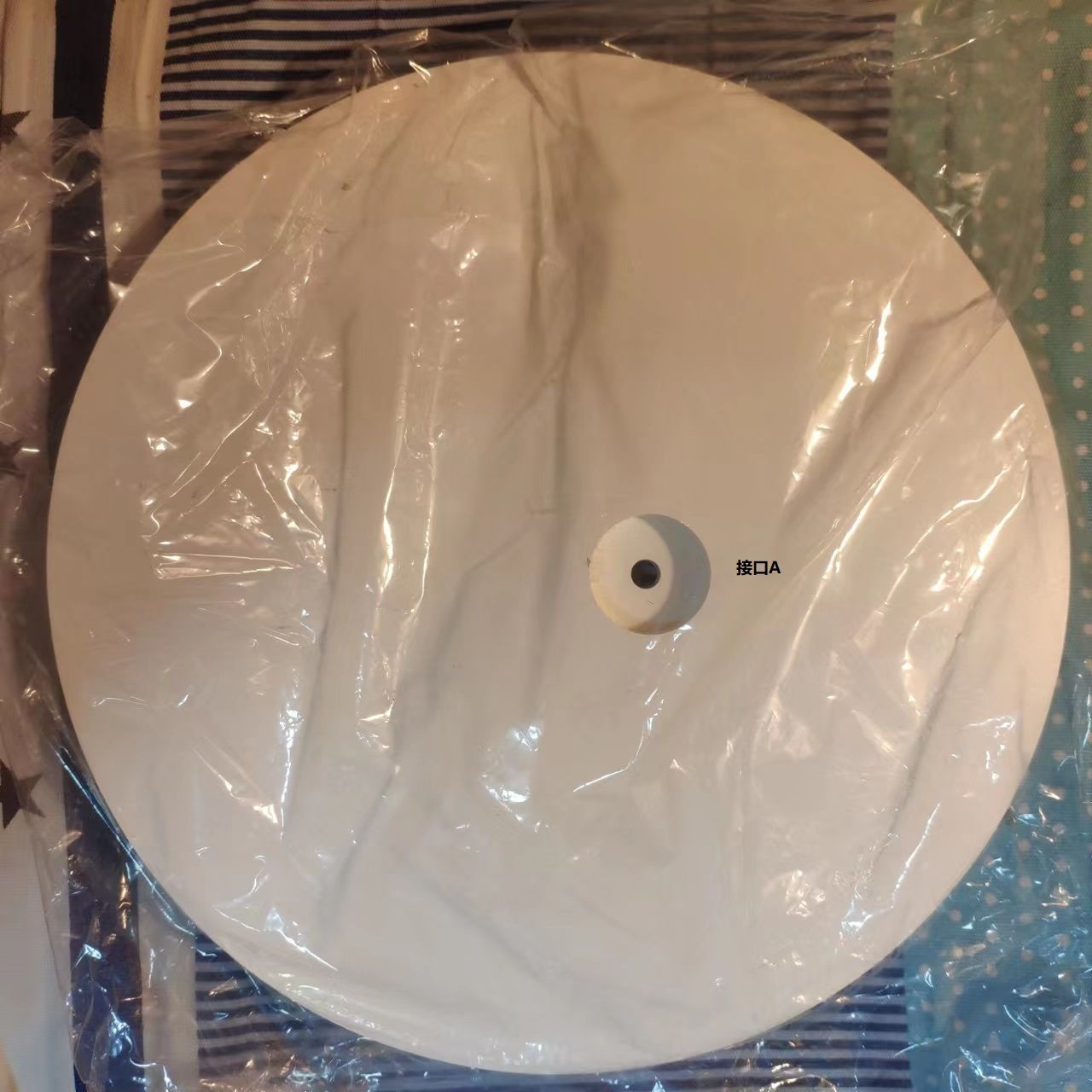

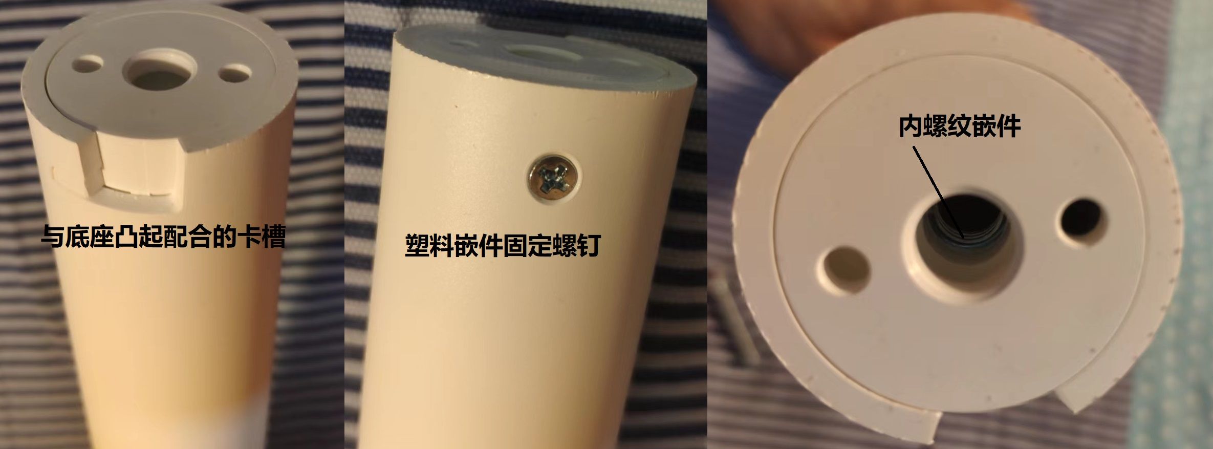

底座,其中的接口A是和立柱相连的。
立柱与底座接口A配合的一端。插入之后用一个内六角螺钉在底座背面固定。

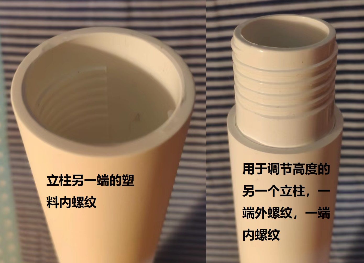

立柱可以选择只接一节(台扇),也可以选择接两节(落地扇),靠塑料件的螺纹连接。

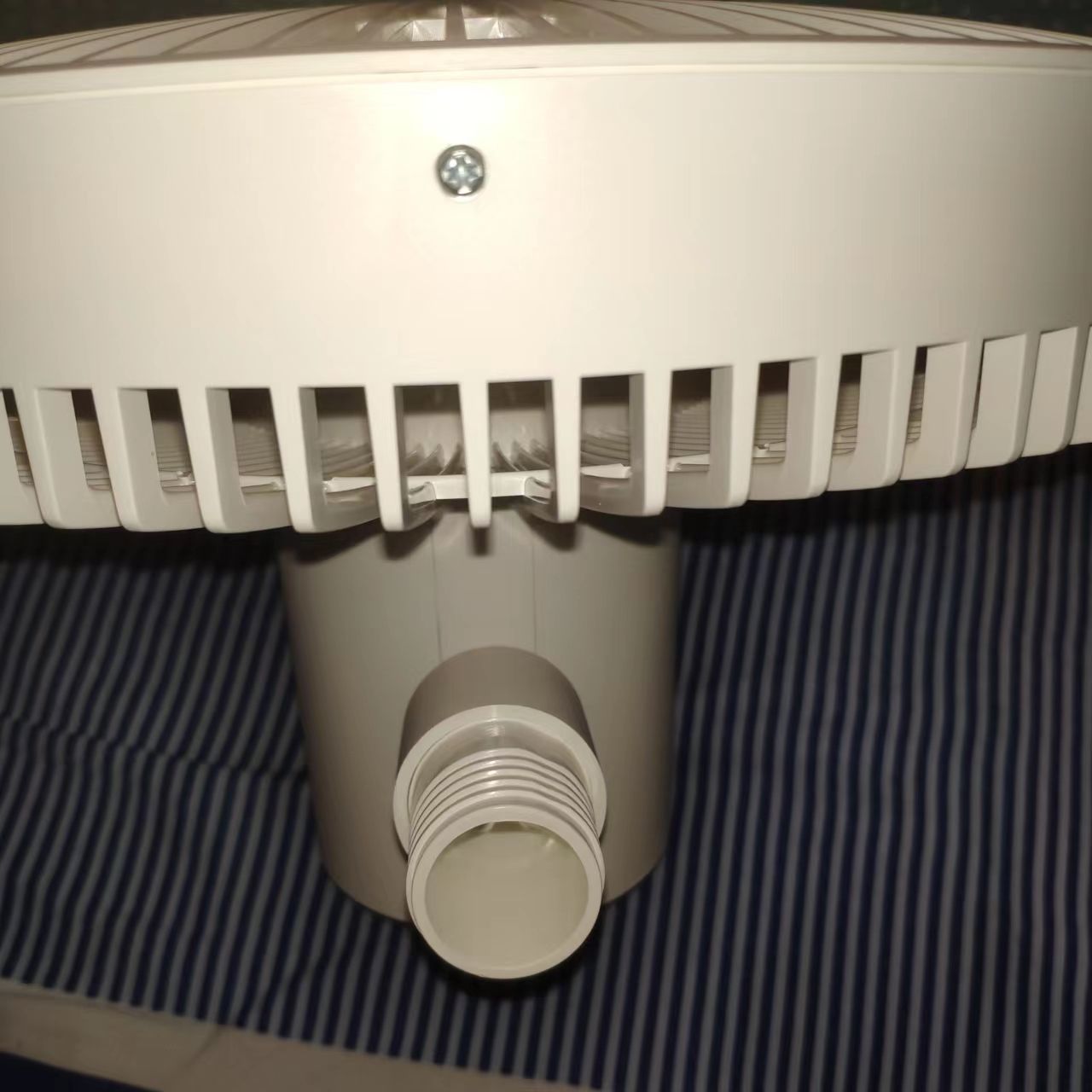

立柱和机头同样依靠塑料螺纹连接。

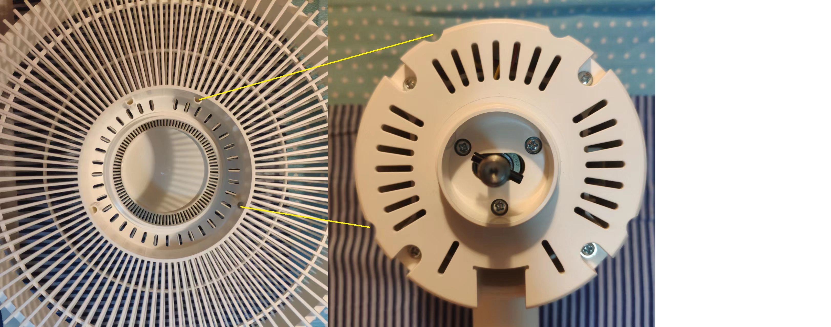

后罩网和机头之间,依靠凸起和凹槽来保持固定。

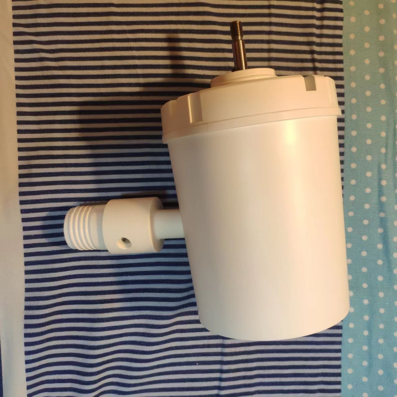

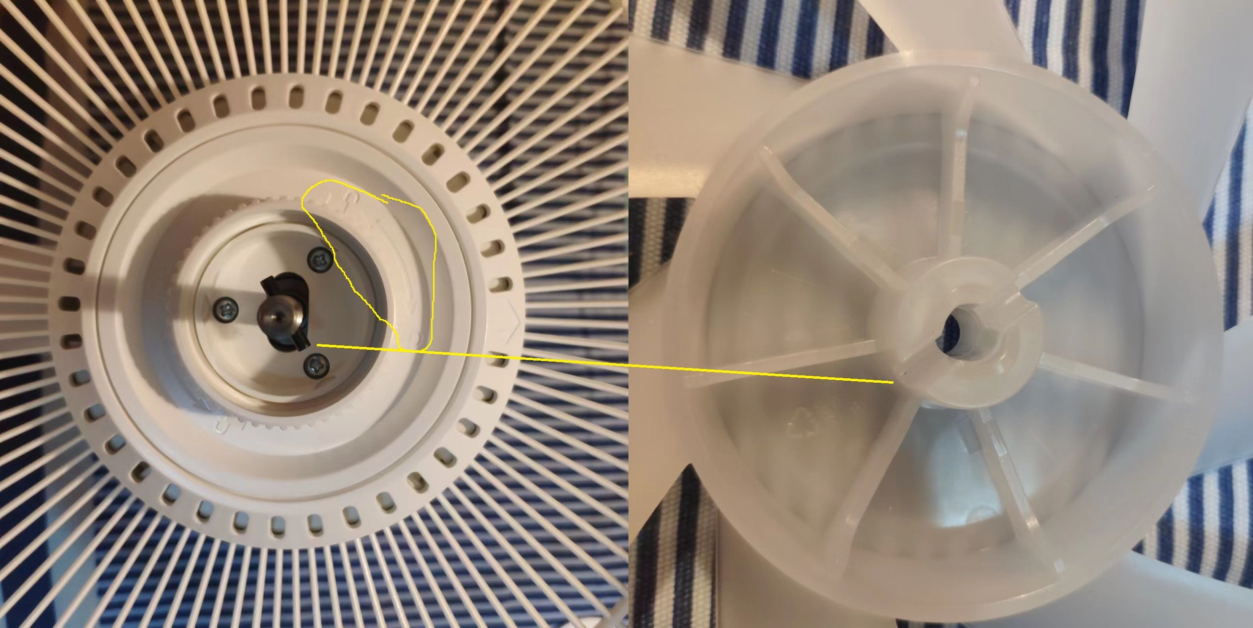

机头的转轴上有一根径向布置的销钉,与扇叶中的凹槽配合(大间隙)。后罩网锁紧螺母是顺时针锁紧的。
中间漏拍了一张照片,扇叶上还有一个锁紧螺母(在第一张照片左侧中间位置),这个锁紧螺母是逆时针锁紧的。前罩网和后罩网直接用卡扣锁紧。
前后罩网锁紧后,用一个小螺钉紧固。

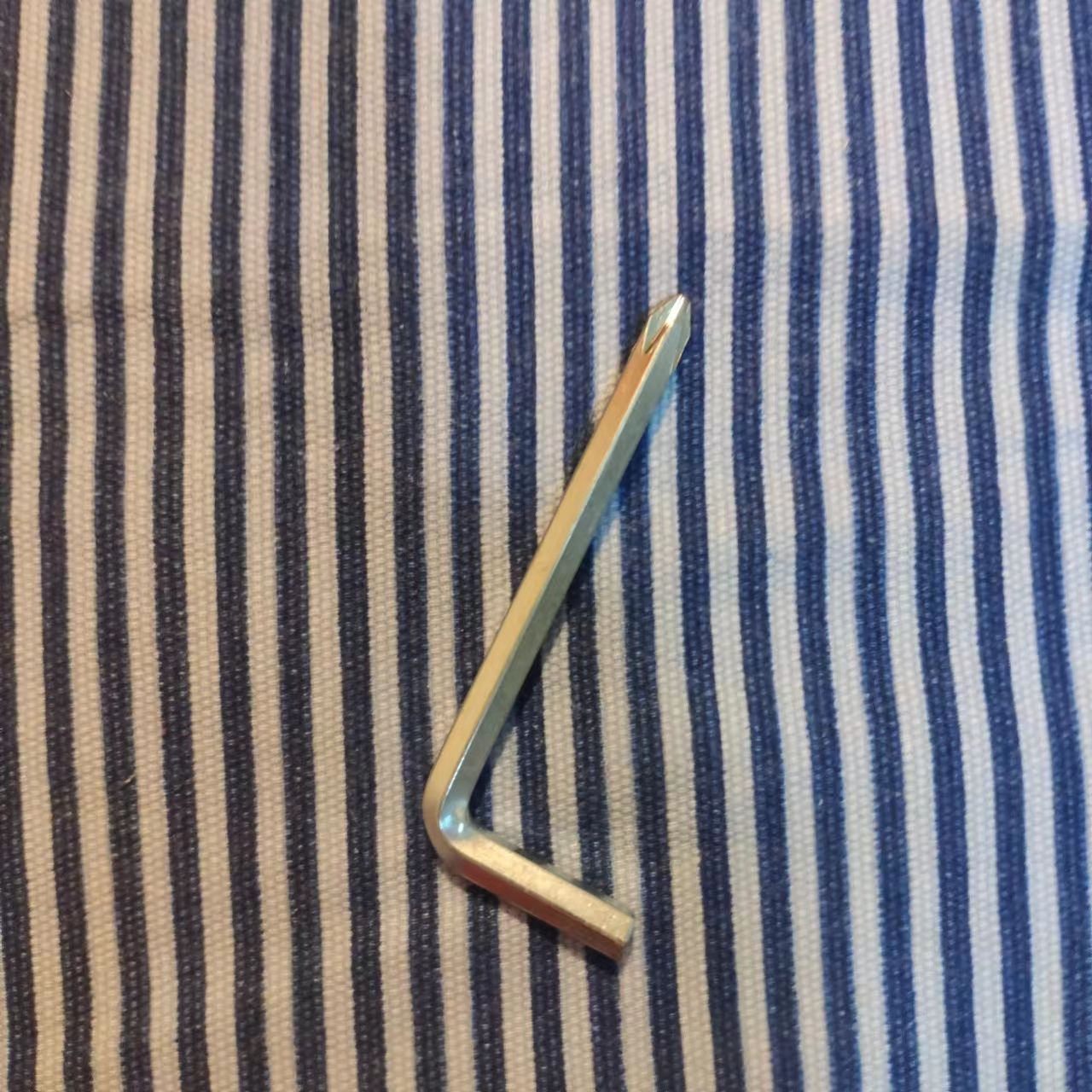

最后说一下附送的工具,一个内六角扳手,长柄一端的断面作成了十字改锥。这一件小工具就可以完成组装过程中的全部紧固任务了,算是节省成本的典范。
另外说句题外话,这款风扇开睡眠模式的时候,噪音非常低,适合神经衰弱的人使用。

发表于 2022-7-1 17:31:58 | 显示全部楼层
上周刚好拆了风扇做清洗,其实大部分的配置都差不多;只有那个前后罩子的连接形式,我见的比较多的是卡扣形式+1颗螺丝锁紧,拆装费力比较大。米家这种卡槽形式的,还是头一次见,但感觉拆装不怎么费力
米家这种结构,我在名创优品的小风扇上也见到过,轻轻一拨就开,主要靠螺丝锁紧  发表于 2022-7-3 16:37

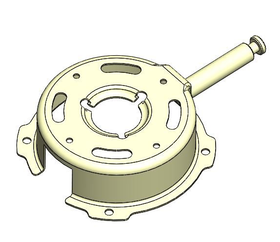

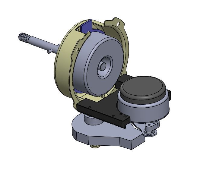

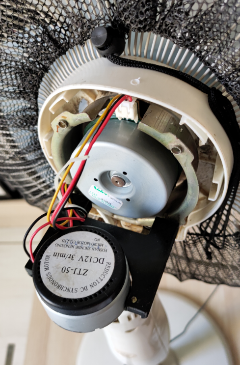

ø350左右风扇罩貌似都是这个结构,今年我买了两台机械款的。米家的这个是无刷电机,电机声音肯定小的。
我用旧风扇的外壳+无刷电机改造过,配上PWM模块,那声音真的很小。关键停电的时候还可以用电池,爽歪歪啊。
就风扇的外壳留下,打磨机伺候。
这是加上摇头电机的效果,原机外壳完美安装。
