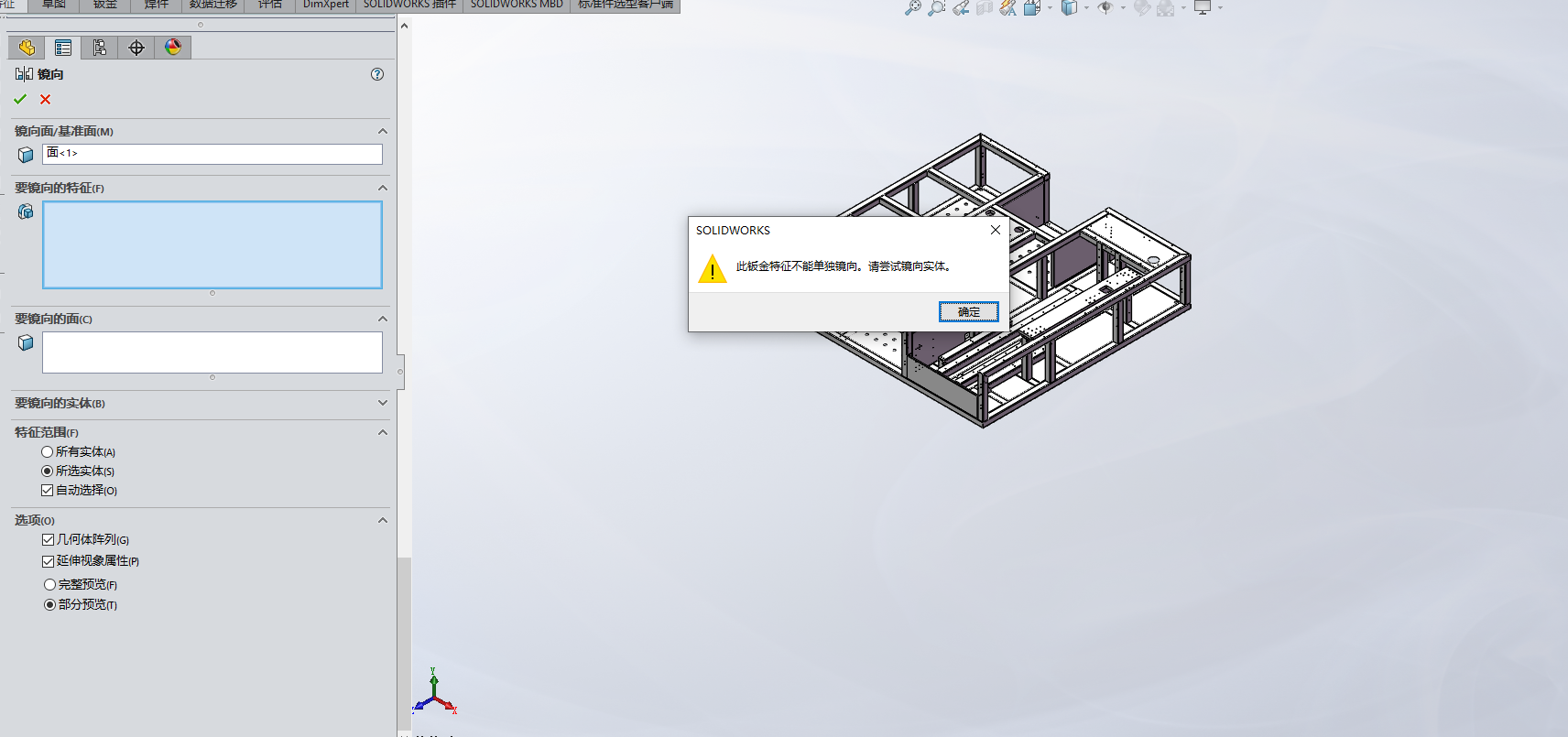

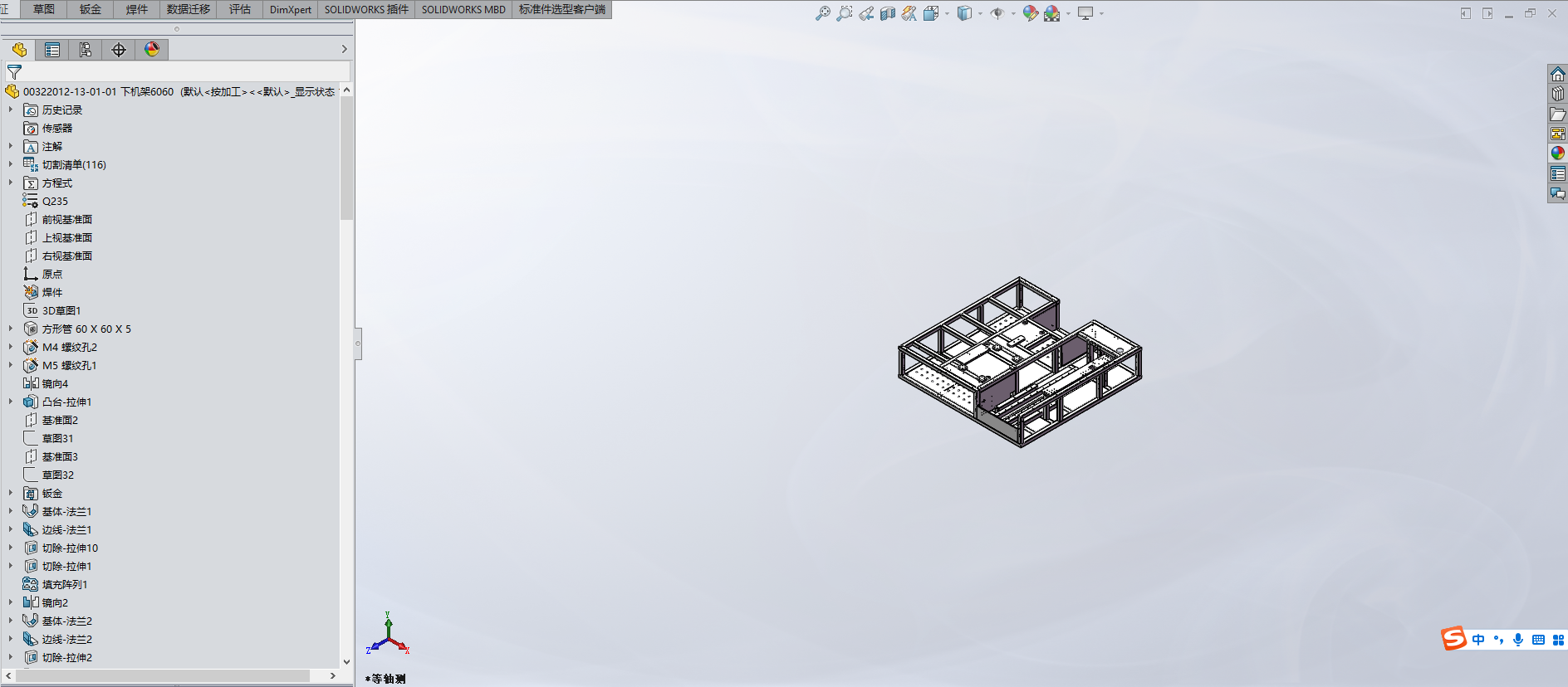

有个机架,不知道为什么总是镜像不出来,镜像出来的是空白的,应该是哪个特征有问题。我灵机一动,把方管意外的特征全压缩了,然后镜像,这样就能镜像出来。随后把压缩的特征恢复,这样就得到想要的镜像件了。
顺便请教一下, 为啥我这个领奖镜像不出来.......

镜像特征不能用尝试一下镜像实体

这个软件逻辑是:
镜像的对象是特征时,必须有相应的实体,不可以悬空;
镜像的对象是实体时,可以悬空生成

多实体镜像和单实体镜像特征。

Xing巴拉克 发表于 2022-7-1 14:33
镜像特征不能用尝试一下镜像实体
也不行耶

原来如此,我一次全部镜像,特征就是悬空的。先把机架方管镜像,后续特征就没有悬空了。多谢大侠
