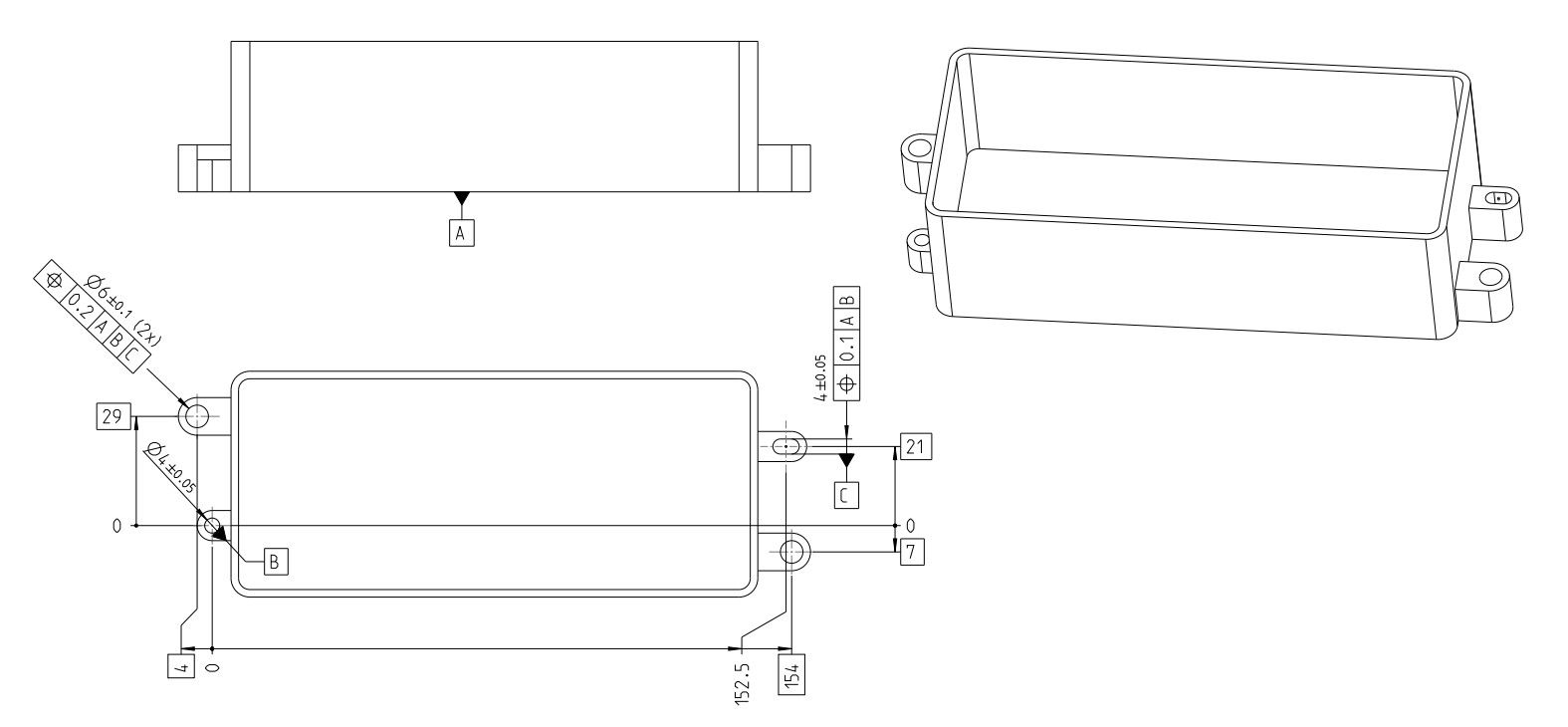

以下图c基准的问题
1.C基准这样标注正确吗?
2.C基准在测量的时候意思按中线摆水平吗,再测量呢     ,  还是按实物样品摆到理论尺寸21 后 再测量?
3.我设计是想C基准中线摆水平测量的,不知道怎标才正确
发表于 2022-6-30 13:20:47 | 显示全部楼层
一个壳子固定孔没必要用到基准和形为公差
别漏标尺寸 用公差控制就行 孔稍微开大点 降低加工要求

发表于 2022-6-30 13:40:30 | 显示全部楼层
你到底想要什么?为什么要提公差要求?不提要求会有什么问题?回答明白了,该怎么标注自然也就清楚了。

测量时要基准呀,没基准怎测,问的是图纸基准表达的意思,不是加工问题

看你这图,估计你标的这些都是安装孔,不是销孔吧,安装孔要毛的公差和形位,
发表于 2022-6-30 17:12:09 | 显示全部楼层
安装孔而已,要求没那么高的,你只要尺寸链完整就差不多了,都不用标公差,一般都没问题的,有问题的话要么就是标错尺寸,要么就是看错,要是加工商连这都做不了那还是赶紧换一家吧,一般图纸要求不高的尺寸都不用标公差,图纸注明未注公差符合国标多少要求就行
发表于 2022-6-30 17:44:32 | 显示全部楼层
你这位置公差0.2/0.1,还要啥公差,自由公差都比这小,测量基准根据你的标尺寸就能看出来(一个方向的尺寸都从一个边引出),不是用基准符号看的,一般要加形位公差的时候才会标注基准符号,基准要方便测量,你这C基准怎么测量啊,你让检验的怎么检
发表于 2022-6-30 22:25:26 | 显示全部楼层
一个罩壳要什么形位公差,多此一举,把尺寸标全了就行了
发表于 2022-6-30 22:29:36 | 显示全部楼层
标注本身没有硬伤,只是和你表达出来的”意图“有些不符,但我认为和你本质上要的效果是相符的。如果你要测量的话,做一个检具,包括一个平台,带一个锥弹簧销,以及一个定心夹头,把基准A面与平台叠合,锥销插进B孔内,定心夹头把C孔两侧面顶紧,然后两个位置度就基于这个检具上偏置的理论位置上做检具销插进去就可以了。检具销的直径自己计算下(带最大实体好做些)

不是讨论加工问题,是图面基准的意思
