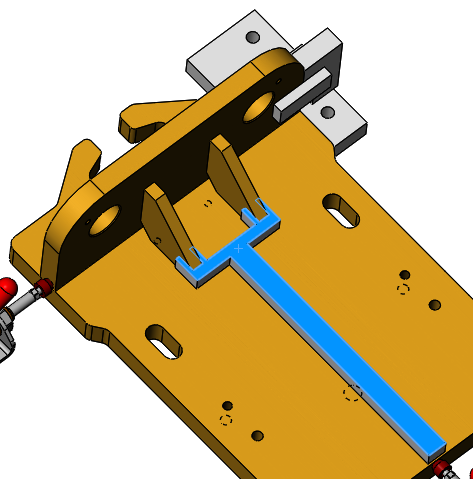

如下图,一个底板,上边一块立板,然后是两块筋板,求各位大哥给分享点思路,想了好久都没有可行的办法,现在是一个直角卡块靠着,然后一个凹槽用来定位筋版和立板,但是感觉好粗糙啊

发表于 2022-6-28 17:07:29 | 显示全部楼层
是固定到一体的零件吗?一体的话直接只固定底板就行了吧?
发表于 2022-6-28 17:24:02 | 显示全部楼层
你要求达到什么目的,没看明白。是要解决竖板的筋板的定位?

发表于 2022-6-28 21:44:43 | 显示全部楼层
是焊接工装吗?如果是,这样结构是不行的
做夹具无外乎   定位   夹紧
粗不粗糙不说,你首先要晒出你的焊件图纸,看看定位基准及精度要求;
夹具设计的基本要求是:定位准确、夹紧可靠!
贴主这个夹具就没有定位,也没有可靠夹紧,
也就是说:不是粗糙的问题,有点儿  看似把几个件按那儿,还没按住的赶脚。
再次强调一句:定位准确、夹紧可靠!夹紧不允许破坏定位!

以为大家一看就能明白呢,就是底板上焊接立板和两块筋板,尺寸的话底板350*420大小
 楼主| 发表于 2022-6-29 08:03:55 | 显示全部楼层
麦哥123 发表于 2022-6-28 21:44
是焊接工装吗?如果是,这样结构是不行的
是焊接工装,一共就四块板,想着尽可能简单高效
