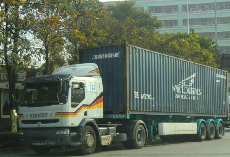

大家在公路上肯定见过拉着集装箱的货车,为了方便装卸,这些集装箱并没有使用螺栓螺母将其固定在车体上。很多人都很疑惑,车辆高速运动,集装箱为什么不会掉下来呢?集装箱到底是如何固定在车体上的呢?

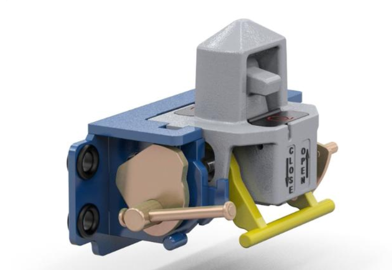

一般集装箱会使用扭锁固定,扭锁作为固定集装箱的装置,其端部一般呈蘑菇状。当集装箱吊装到车辆承载面上端时,集装箱底的角件孔则刚好落到安装转锁的位置。通过转动转锁的手柄,锁头将固定在一个规定的转角位置,这个位置通常是90度或者70度。使转锁处于锁固状态。

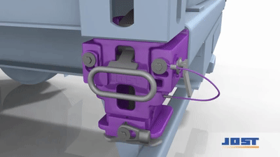

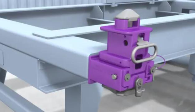

对于升降式转锁,纵向推动手柄,可使锁头抬起,伸入到集装箱底角件的内腔。再旋转到规定的角度使其锁固集装箱角。有的转锁带有旋紧装置,通过旋转可以使锁头向下压紧角件内腔的底面以防止箱角抬起。这样确保锁紧更加安全可靠。

另外,集装箱是由专门的货车进行运输的。如果是随便找来一辆平板车是不可以的,因为专用集装箱车上是有锁扣的,而普通平板车没有。
