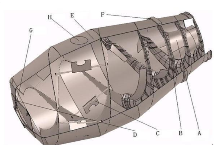

为了使水泥流动性增强,我们看到的商砼车罐体内部并不像外面看到的一样,其实内部还有利于水泥流动的结构。罐体通过支架斜装在机架上。罐体的进料和出料都是在后上方的筒口处。通过罐体的正反转实现出料和进料。

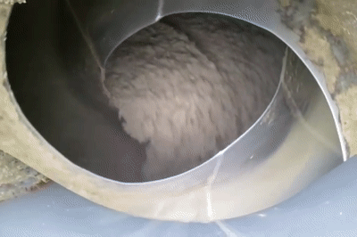

罐体内部从口到底焊接有两条带状螺旋片,且成对称状。这两条螺旋叶片就是混凝土搅拌和卸料的关键。罐体转动时,两叶片即做螺旋运动。混凝土随着螺旋叶片的转动不断的提升和翻动,从而使混凝土得到混合和搅拌。当罐体正转时,混凝土会沿着叶片向里运动,进料和运输过程中都会使用正转。而当罐体反转时,混凝土就会沿着叶片向外运动,实现卸料。

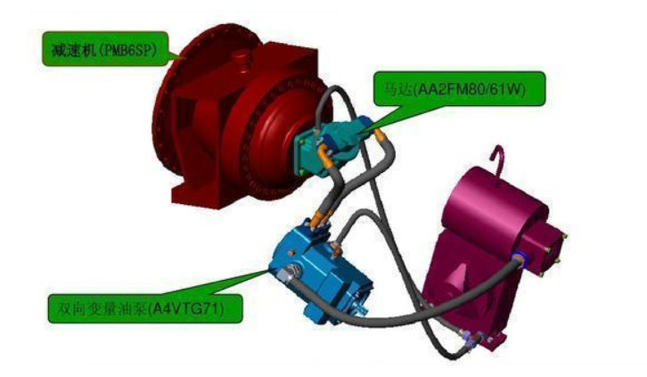

罐体的旋转是通过外力驱动的,力量来自于变速箱上面的取力器。取力器的作用是将发动机的动力取出,由取力开关控制。取力器可以驱动液压油泵工作,通过分配器驱动液压马达旋转,液压马达输出轴经过减速装置后驱动罐体旋转。通过改变分配器工作状态改变液压油的方向,进而实现罐体旋转方向的改变,实现进料、搅拌和放料。

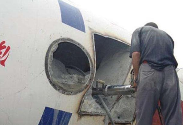

混凝土一旦凝固到罐体内是一件非常麻烦的事情,要想将硬化的混凝土取出,就需要将罐体开膛破肚。还需要借助一系列的工具将硬化的水泥打碎,然后取出,严重者罐体就直接报废了。
