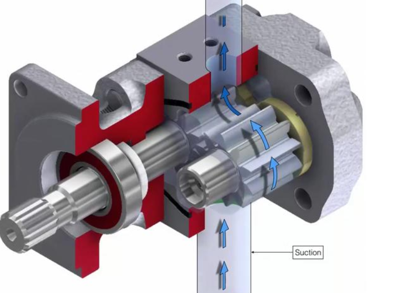

外啮合齿轮泵是应用最广泛的一种齿轮泵,它是利用两个啮合的齿轮间所形成的工作容积变化来输送液体。
# I# I2 m3 s0 L" u$ v
+ h1 }# F- c7 h2 L; F
( U6 Y4 Q9 z, y) D% v9 o

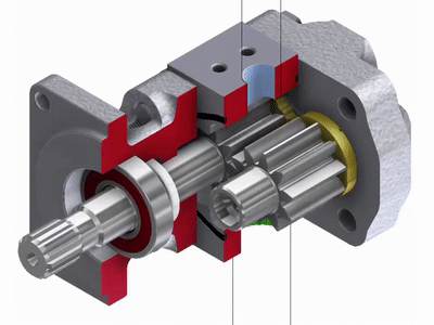

齿轮泵的结构很简单,一般是由两个齿轮、泵体和前后盖组成,这个壳体的内部类似8字。
1 |) ~- D$ g: |/ p6 ~" x8 n

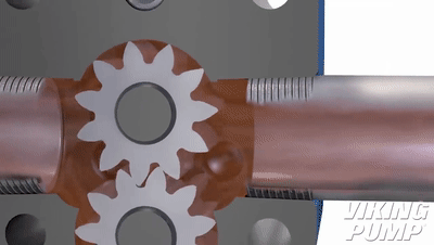

两个齿轮的外径及两侧与壳体紧密配合,当齿轮转动时,齿轮脱开侧的齿轮退出齿间,从而使空间体积从小变大形成局部真空。
6 J( g& o* v, X; J" L9 L6 a. X0 F
/ _& c4 e- S; X
& i8 {1 y( i0 b& R
* B5 U, p8 A. C: _+ |) ?
8 m' q2 i% C6 _) {
! Y; p  T8 _0 R+ @

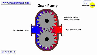

外界的液体在大气压的作用下吸入齿间,随着齿轮的旋转,齿间的空间由大变小。吸入齿间的液体被携带到另一侧,在齿轮另一侧。齿轮进行啮合,密闭空间内的容积逐渐变小,从而使液体被挤压出去。
* I6 }& x0 E4 @$ l( T
. S$ C( g' C1 m9 I
' J9 }( A5 ]5 q) O
4 c5 ?# s( s! h( g' y
简单来说就是齿轮脱开的一侧,由于密闭空间容积变大形成真空,则不断的从油箱吸油,齿轮啮合的一侧密闭容积不断减小则不断排油。

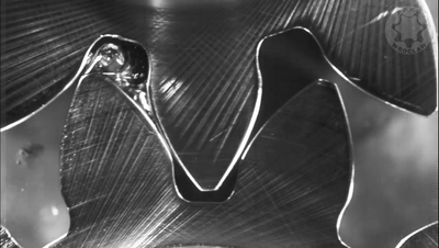

发表于 2022-6-28 16:21:29 | 显示全部楼层
看慢动作有困油
