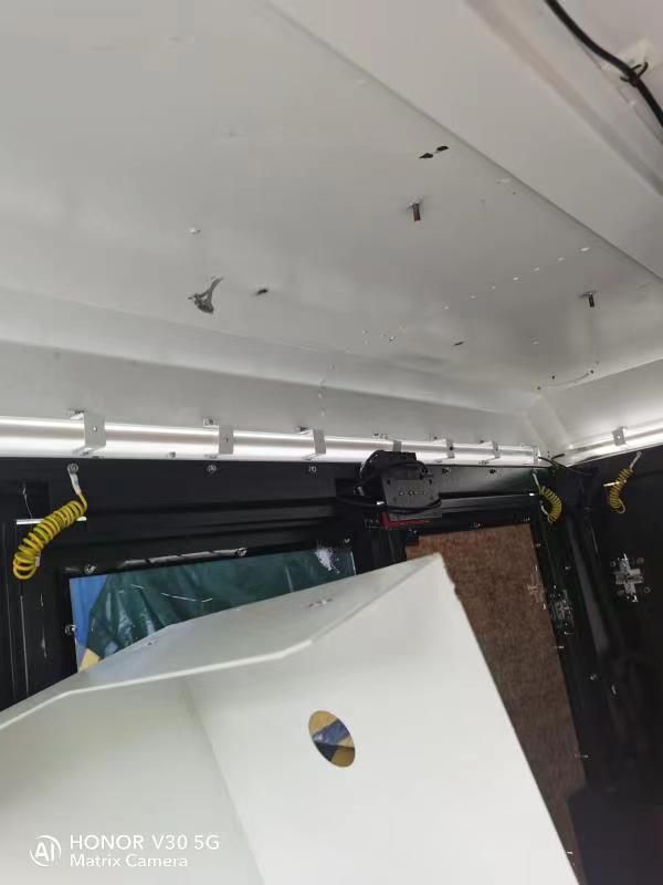

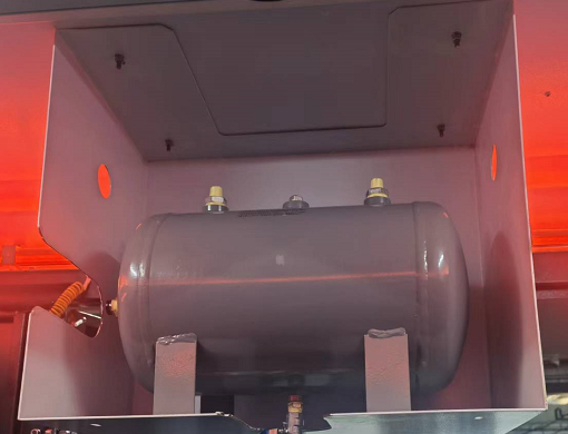

设备顶部有用4个螺柱焊接在2mm的板上固定一个高400mm,8KG左右的钣金。运到现场掉下来了。请问这种螺柱受力是否有问题?
安装
安装
安装
脱落
脱落
脱落

发表于 2022-6-25 13:56:45 | 显示全部楼层
脱焊了
发表于 2022-6-25 14:03:44 | 显示全部楼层
这是多大的螺栓!?用什么工艺焊接的!?
 楼主| 发表于 2022-6-25 14:04:16 | 显示全部楼层
M5螺柱,氩弧焊
您这个结构,安装方便吗!?。  发表于 2022-6-25 14:55
发表于 2022-6-25 14:15:02 | 显示全部楼层
干嘛这么省,要我8颗M6,压铆螺柱然后点焊,直接受重力的压铆的好点
回复 支持 2 反对 0
发表于 2022-6-25 15:37:20 | 显示全部楼层
假焊,或是用了高强度螺栓。
发表于 2022-6-25 15:49:35 | 显示全部楼层
应该是运输过程中的晃动导致的。惯性导致的受到弯矩。撅折了
发表于 2022-6-27 08:22:49 | 显示全部楼层
螺杆强度问题吧 估计
发表于 2022-6-27 08:29:07 | 显示全部楼层
螺钉又没断,我觉得还是钣金和螺帽的焊接没焊好。运送的时候焊点先断了,然后扭掉了螺钉
发表于 2022-6-27 09:03:56 | 显示全部楼层
这种建议开孔焊,否则焊接工艺要求严格
