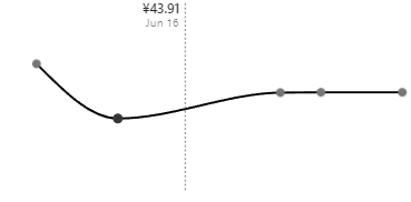

遇到了个难题向各位大佬请教一下,我想在实时曲线构架上加一条竖线,旁边显示这边位置的实时曲线的指。效果如图,请各位大佬指点一下,要是太复杂浪费您宝贵的时间,请指点一个方向,比如用什么构件,用什么脚本。
4 c$ Z# G/ u+ W+ T  r/ P
4 f# F& d; ]5 E6 a& b7 {2 Z1 R; g/ X' W
发表于 2022-6-23 17:35:14 | 显示全部楼层
实现不了,在旁边加个数据框实时显示不知可行不,要是看历史数据的话,可以直接在加个历史数据

2 P' g6 m2 d& X" |9 \能实现的,有款其他公司的产品就有这个功能。去请教,他们叫我问昆仑通态客服,然后官网只有电话,电话又说不清楚。

我记得历史趋势图可以的,点到哪里即在旁边显示数值

0 G; G' s7 M) {8 ^是的,我一直在用实时曲线,想要得功能在历史曲线里面。谢谢。 历史曲线.png $ Z, M6 C" A6 f  Q) M
