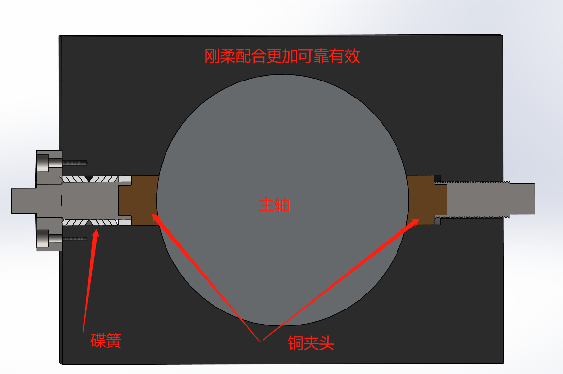

    设计如同造物动静、刚柔、虚实、数形间相克相生趋极必反。
    如同这卡紧,两端皆刚返会适得其反,一柔一刚,刚柔并济乃设计之奥妙所在。

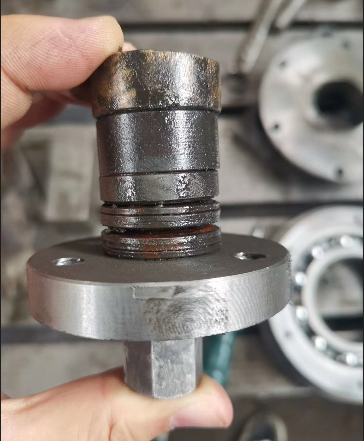

变弹力碟簧组,最近正好研究碟簧,献丑。按图估算推力300kg-900kg,行程1.2mm。

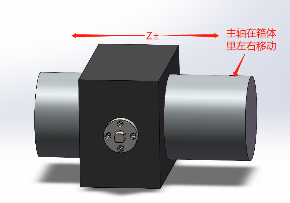

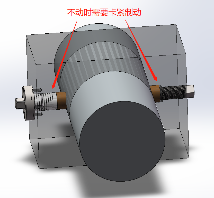

发表于 2022-6-23 07:44:42 | 显示全部楼层
主轴左右运动是什么么动力驱动,轴与方块有配合要求才能平滑运动,碟簧始终压着不是增加了阻力?能否改为运动时气动顶开碟簧,停止时碟簧压紧?
卡紧放松都是手动拧左右的方头  发表于 2022-6-23 09:12
发表于 2022-6-28 16:53:12 | 显示全部楼层
为什么要自己做,这种有现成的产品!你查一下FESTO样本就有
