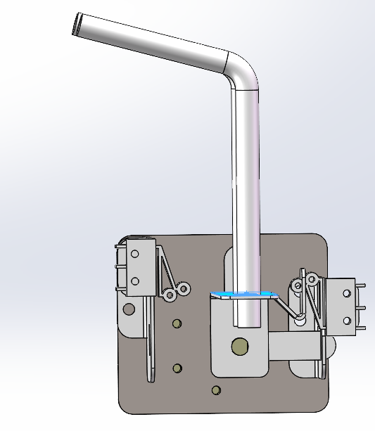

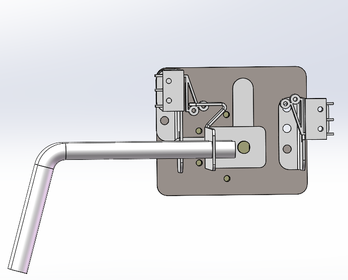

图示一个机械定位以及制动结构,采用的是直流电机,求大佬指点机构的可行性及整改意见

停得不够准,采用槽形光电的结构会更好

看了半天,猜是不是管做旋转,限位开关定位?电机也只能猜到大概两个位置,问题描述的太模糊了

做成可调的吧

开关不是这种位置用的~~~~~~···.
电机旋转限位、角度、速度都未知~~~~~~···.

楼主的意思是不是电机带负载旋转,然后通过底部的钣金触发限位开关定位?一般情况下直线或旋转定位可以通过槽型光电开关实现,限位开关用钣金去压,定位的准确性及一致性太差了。如果负载的惯性很大,很可能钣金件折弯角度会发生变化,这样定位就失效了。
发表于 2022-6-21 21:40:58 | 显示全部楼层
一过冲,开关就OVER了。
啥,直流电机不会过冲,哦,那肯定有黑科技。
