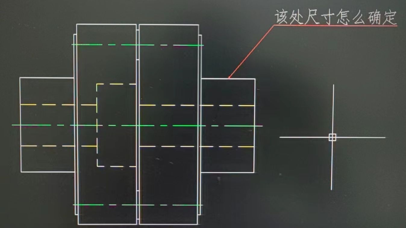

已知柱销联轴器外圆直径195、轴径60、柱销直径20.求教大神,联轴器与轴连接轮毂外圆直径怎么确定?
如图所示

微信图片123看图王.jpg 已知柱销联轴器外圆直径195、轴径60、柱销直径20.求教大神,联轴器与轴连接轮毂外圆直径怎么确定。

<img src="http://www.cmiw.cn/data/attachment/forum/202206/20/221946p5spnnna8aaaar5t.jpg" border="0" alt=""><font size="6">已知柱销联轴器外圆直径195、轴径60、柱销直径20.求教大神,联轴器与轴连接轮毂外圆直径怎么确定。</font><br>
柱销联轴器是标准件,标准件都可以去行业领先的公司官网查一下该公司的产品规格表,有些公司是会附带使用条件和选型规格!
还有一个更简单的方法,就是给生产该产品的公司打电话,让他们提供一下尺寸

如果自制,那就轴销内外各留10mm空,算下来轮毂外径115,内孔60,轮毂单边27.5,,,,

查联轴器厂家样本或国家标准
