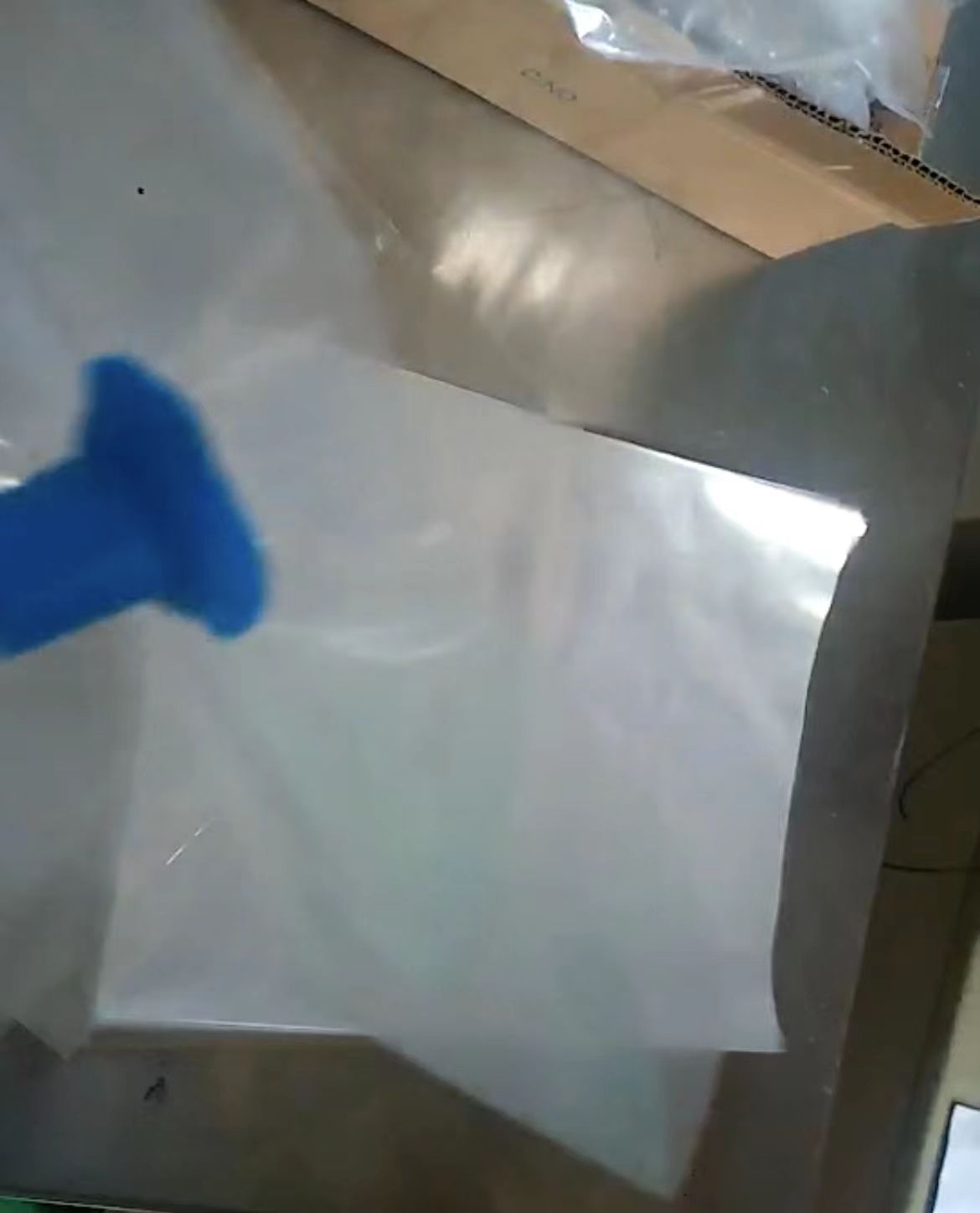

请教一下关于开袋专用吸盘吸不住塑料薄袋的问题
 楼主| 发表于 2022-6-20 17:25:21 | 显示全部楼层
非标机械设计奔小跑 发表于 2022-6-20 17:11
这种吸盘不好用   我以前做过一个项目  当时也是选用的这种号称专门吸塑料袋的吸盘 一点都不好用  直接换成 ...

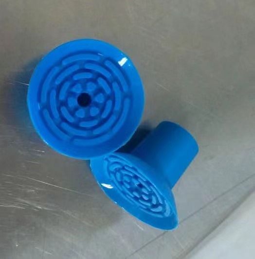

我感觉白色的那种效果要比蓝色的好,橡胶的我没有试过,但我感觉太硬了,塑料袋又比较软,吸附效果可以吗

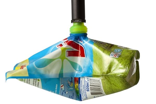

1. 蓝色取袋吸盘,无法稳定抓取袋子,说明吸盘唇边密封性能不好,材质偏硬。国产仿制PIAB开袋吸盘的常见问题;
2. 蓝色取袋吸盘,高速无法稳定抓取袋子,说明真空流量不足。国产真空发生器的耗气量偏大,压降导致流量不足,高速移动时吸盘唇边无法密封保证抓取效果;
3. 白色开袋吸盘,无法稳定开袋,说明吸盘唇边密封性能不好,材质偏硬或选型(结构)不合理。国产仿Coval吸盘常见问题。

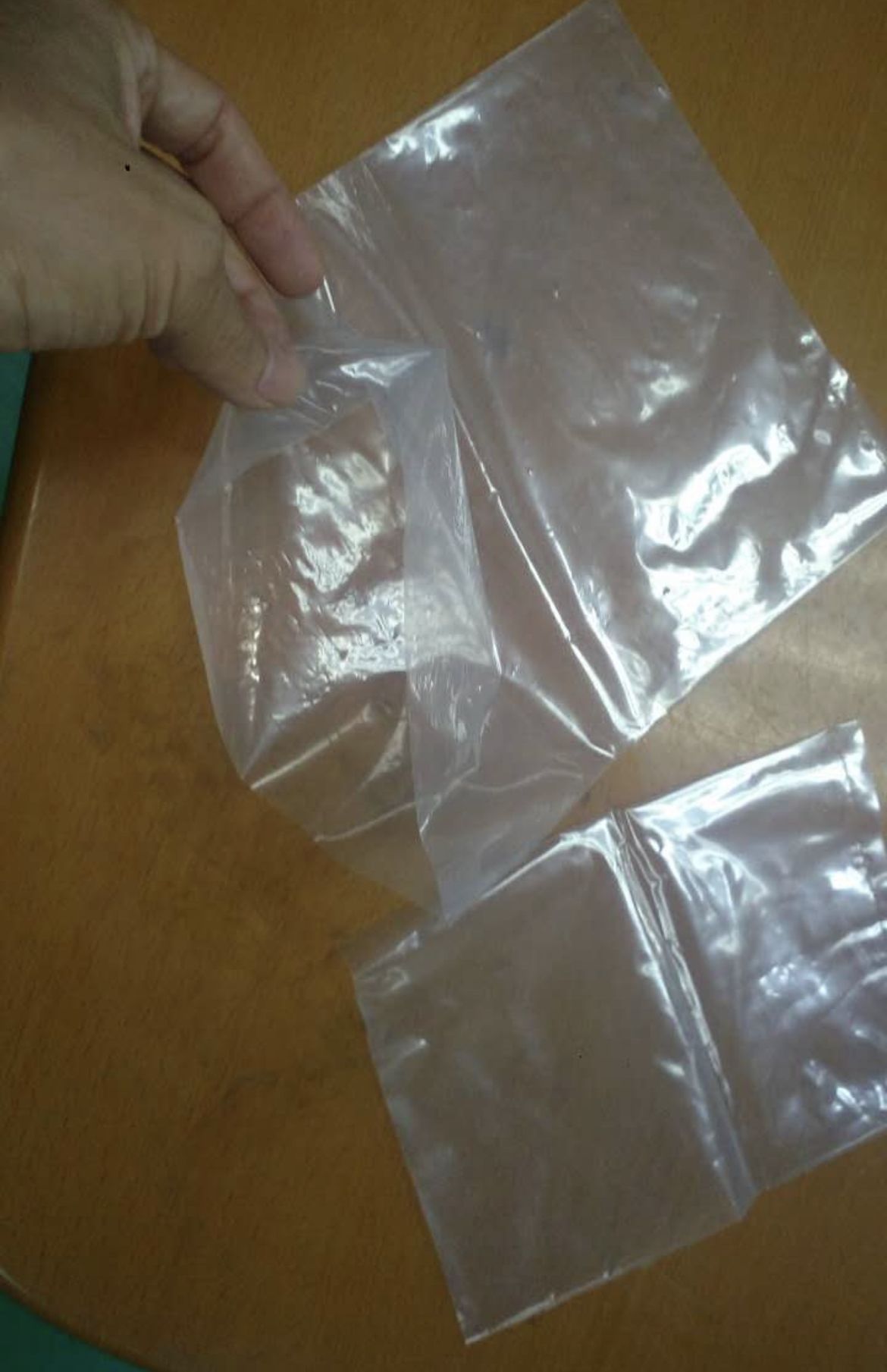

吸盘只吸前端PE袋垂落,高速风阻大.PE袋四个角都用吸盘,效果应该没问题.或者你先用大口径的吸盘试试

四个角都是1有吸盘的,照片可能没有拍到,取袋,移动过程中前两个吸盘和后两个吸盘都出现过袋角掉落的情况

那就换风琴形的吸盘试试了...如果你这是利用移动鼓风扯开袋子的话..考虑减速吧

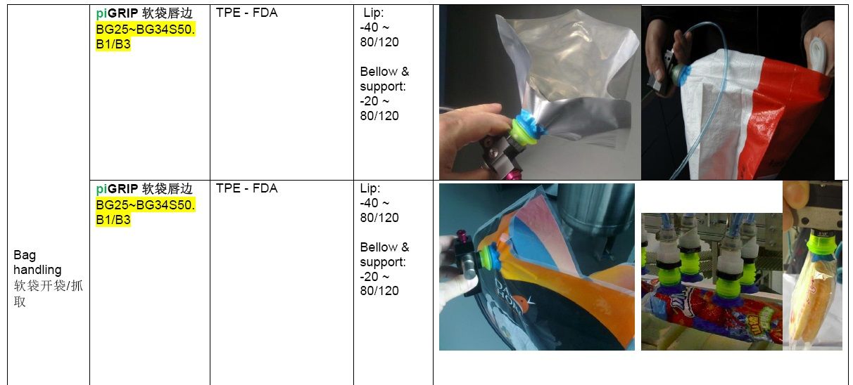

PIAB 的F33、F26就可以解决了,国产仿制的只是仿了外形,材质、唇边是核心:
顺便提一句:
开袋的时候吸盘对开,但是需要错开一些。

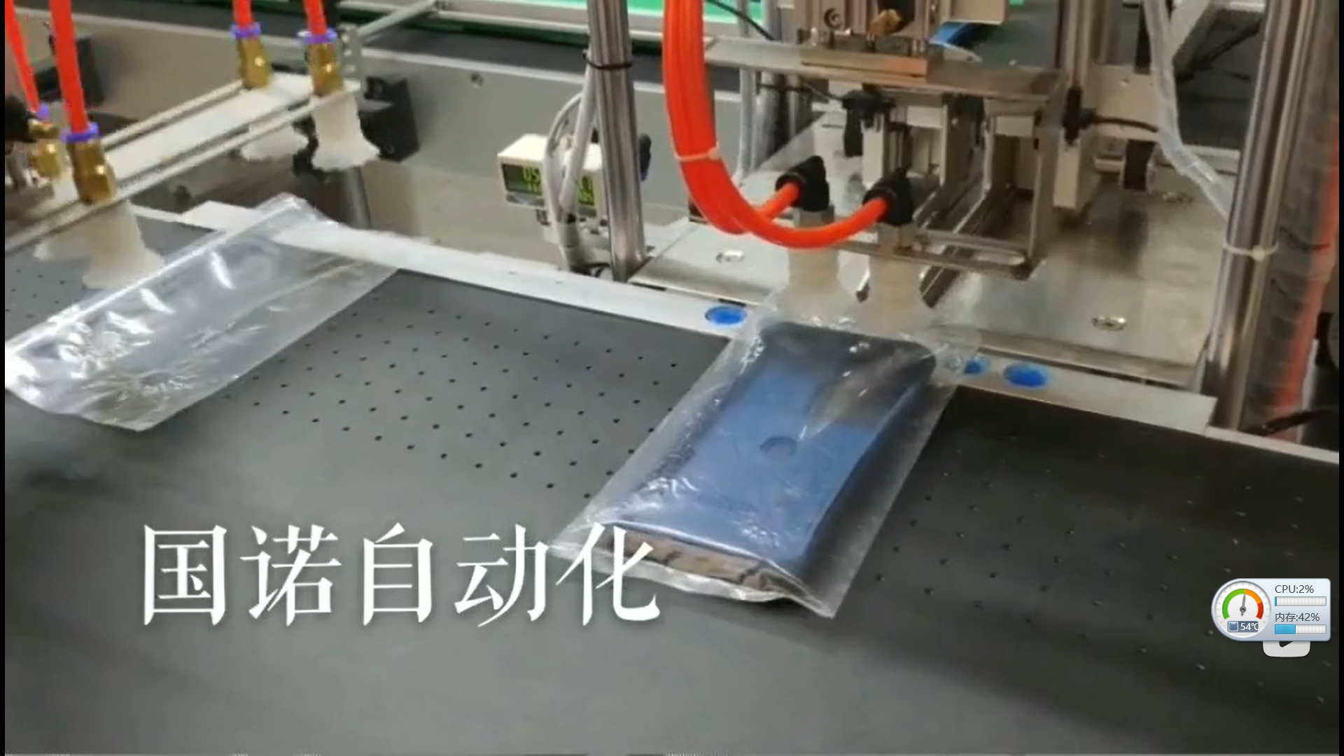

刚看到别人的设备,也都是用的我现在用的白色吸盘

客户案例上可以看到,吸盘配套管路应该是8mm,没有额外的高度补偿杆,依靠吸盘波纹弥补高度差变化。
而你现在的应用中,配套的国产杆子,泄露是否确认过?配套的发生器流量是否满足?系统压力是否有压降?
不同的袋子,其厚度、光滑程度和变形程度都有差异,即使同一款吸盘,不同袋子的开袋效果也不一定百分百合适。
