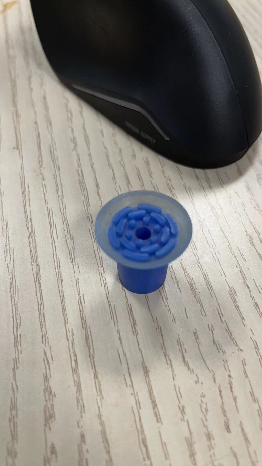

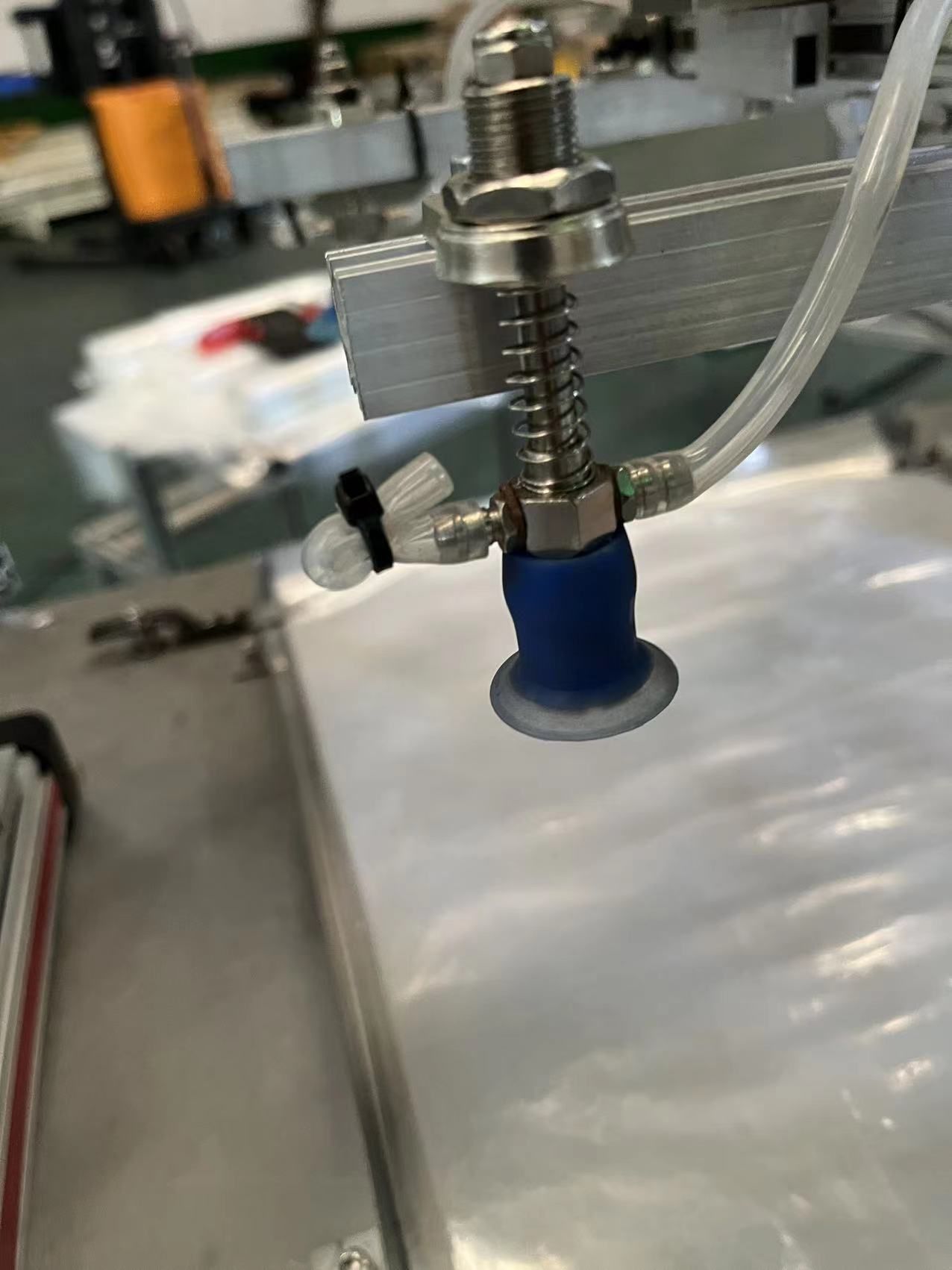

最近有个项目需要提供一组机构:从一整包塑料袋中用吸盘取出一个,然后再用吸盘把袋子开口。遇到的问题是吸盘总是吸不住袋子,有时候是取袋瞬间失败了,有时候则是在移动的过程中袋子掉了目前用的取袋吸盘是蓝色的,开口吸盘是白色的。是选的吸盘不对吗

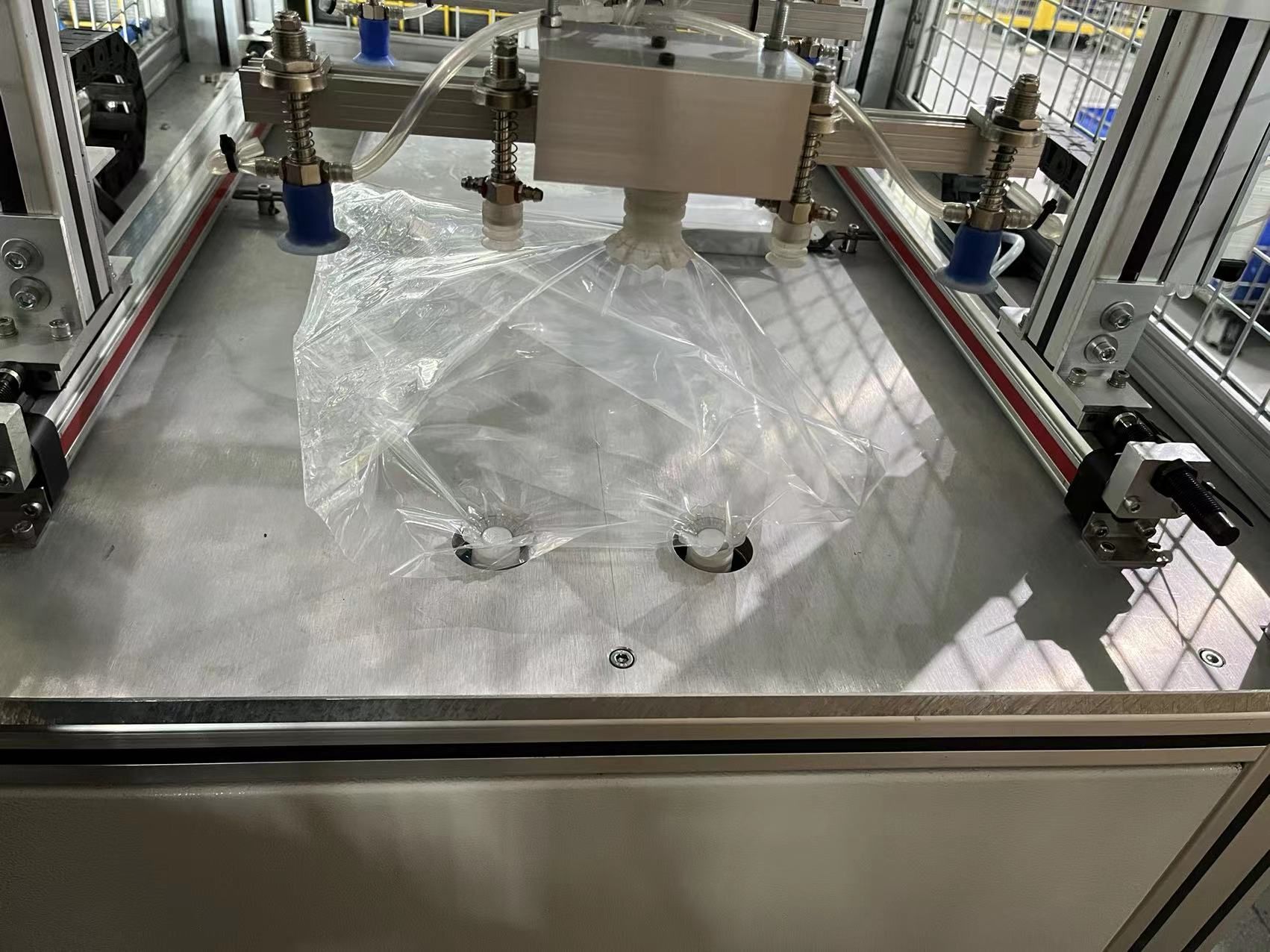

发表于 2022-6-20 16:59:47 | 显示全部楼层
能看看你的结构吗?把图片截图发上来帮你分析下
发表于 2022-6-20 17:07:21 | 显示全部楼层
啥啥也不会 发表于 2022-6-20 16:50
吸盘我买的商家说是开袋专用的,风阻是目测出来的,速度一块就容易掉,静电这一块应该是有的
看样子是吸盘过小,发生器也选小了
 楼主| 发表于 2022-6-20 17:08:56 | 显示全部楼层
大概就是这样
白色是开口用,蓝色是取袋用
白色是开口用,蓝色是取袋用
发表于 2022-6-20 17:11:19 | 显示全部楼层
这种吸盘不好用   我以前做过一个项目  当时也是选用的这种号称专门吸塑料袋的吸盘 一点都不好用  直接换成普通的橡胶吸盘贼拉好用
 楼主| 发表于 2022-6-20 17:20:23 | 显示全部楼层
yucaixian2008 发表于 2022-6-20 17:07
看样子是吸盘过小,发生器也选小了
真空发生器我选的是v-30的,供四个吸盘,吸盘是zp3p-30mm的
